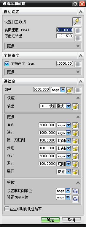

之前做操机的时候发现编程编的电极给的进给率很快,但在二次开粗的时候速度就是提不上来,后来知道要改进给率的更多设置,但是不知道刀具的逼近 进刀 第一刀切削  步进  移刀 退刀  离开  具体给多少mmpm值

你可以选择走G01进给模式{:},老机走G0有的走的不是插补,现在新机都改了,但是你走G01就一定是联动的(走的插补)。

兄弟,你好!希望罗工的回答能帮到你:其他怎么填没有问题,我只知道你移到用快速默认的话就会干坏工件。

根据需要手动调整就好。或者通过后处理自动设置。

谁和你说的移刀用快速就会干坏工件?????{}

老机还真的会,他快进的时候会变向,本来是拐着过去的,有可能他直着拉过去,限制住就不会产生G00,但新机你怎么搞都不会有问题

其实用GO快速移是会撞机的,但是不是所有的机床都会撞机,有些机床不支持GO的话,跳刀走直线的时候会拐弯所以说尽量不要走GO

具体情况具体对待吧,这是我电极进给设置,供你参考
