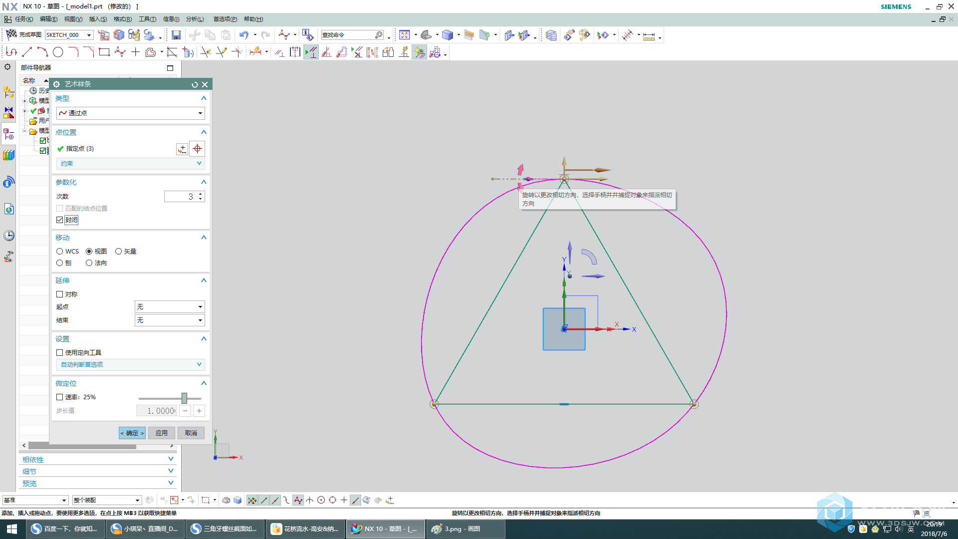

三角牙螺丝的截面在Solidworks上,可以先画个正三角形,然后用样条曲线,点选三角形三个定点就可以了,ug中怎么画,感谢

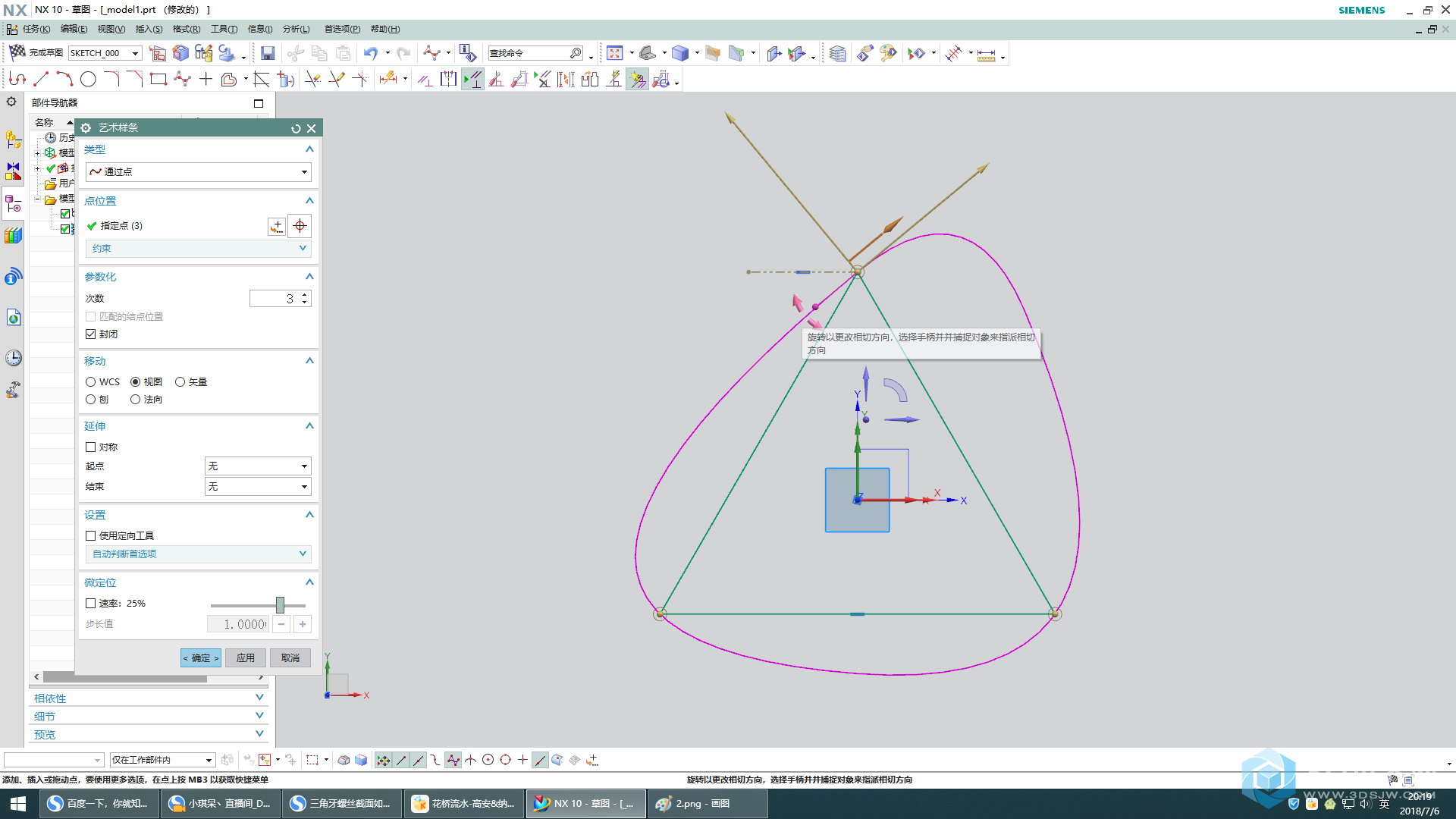

 楼主| 发表于 2018-7-6 20:27:37 | 显示全部楼层
已解决。
方法如下:
进入草图,先画一个正三角形

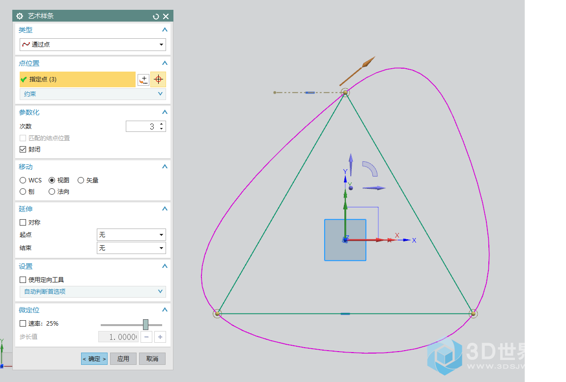

1.用艺术样条,通过点命令。记得将参数化下面的“封闭”打上勾,分别点选三个点,此时出现的图面并不好看,这时,可以在最上面的点上做一条水平辅助线。
2.在最上面的点上,右键鼠标,点击指定约束

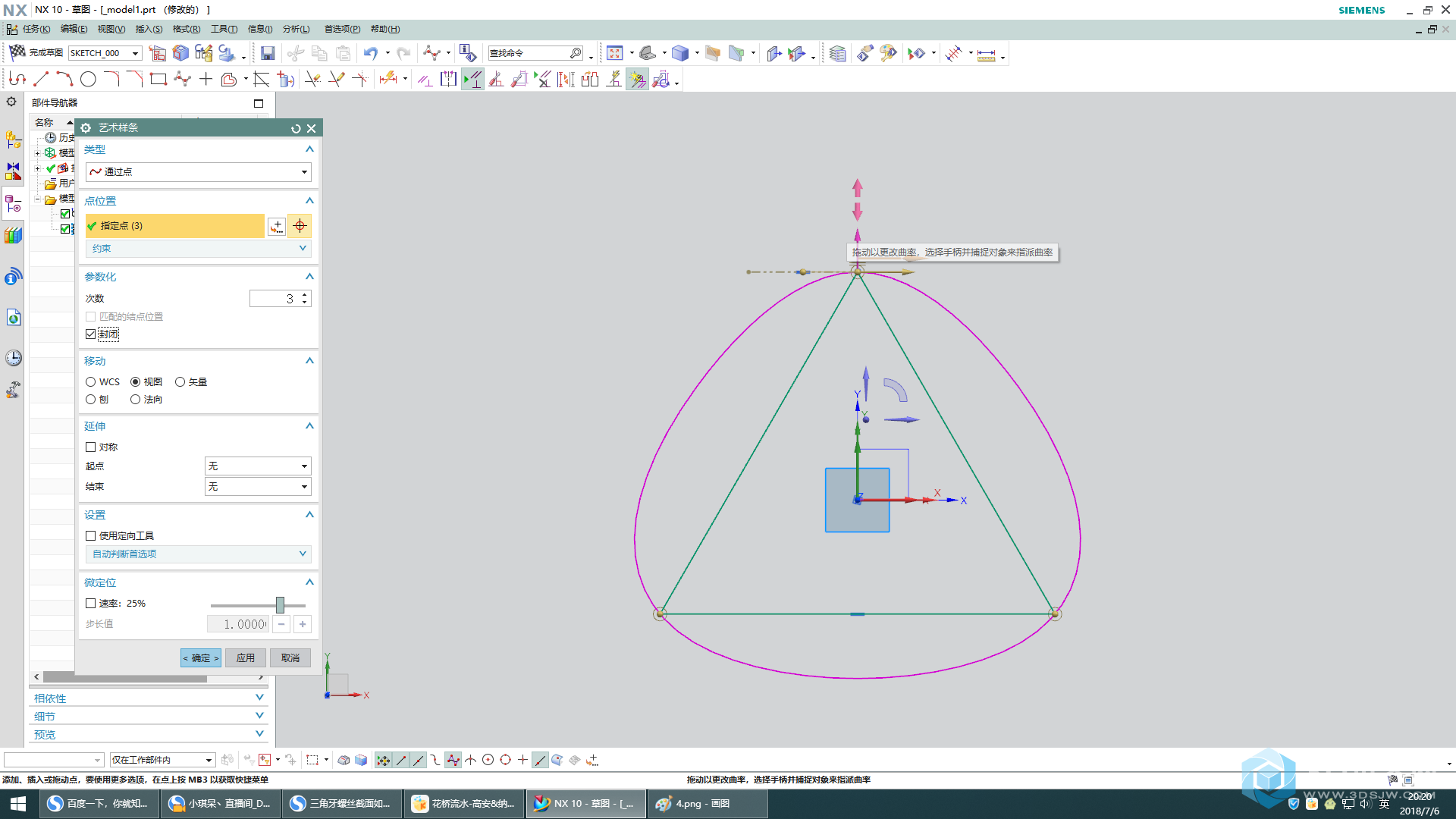

3.拉动红色的那个点至辅助水平线上
4.再拉动黄色的竖直向上的箭头调节即可
