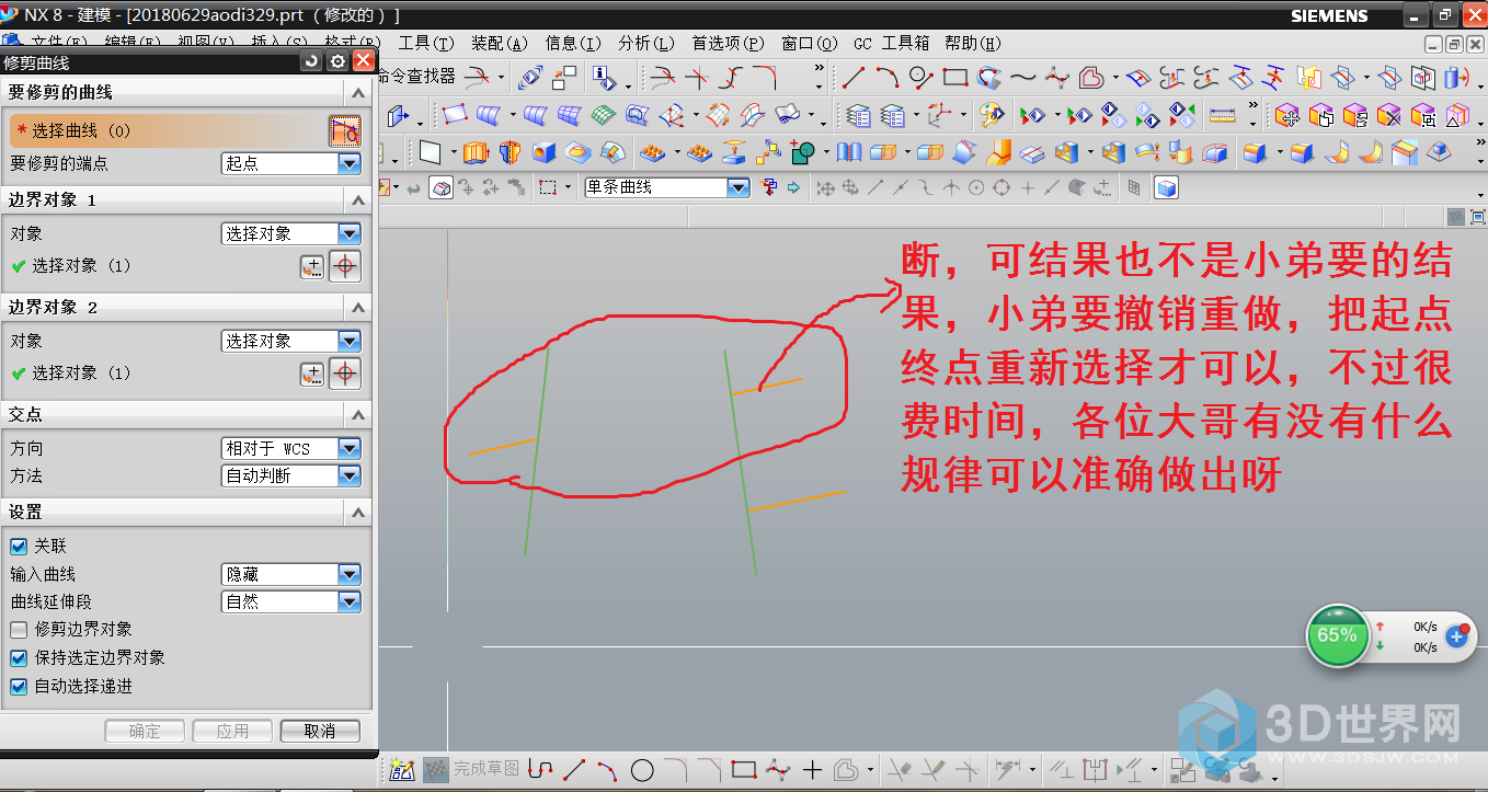

[已回复] NX修剪曲线怎样才能修剪准确呀,选线有什么规律吗

发表于 2018-7-1 17:21:13 | 显示全部楼层 |阅读模式

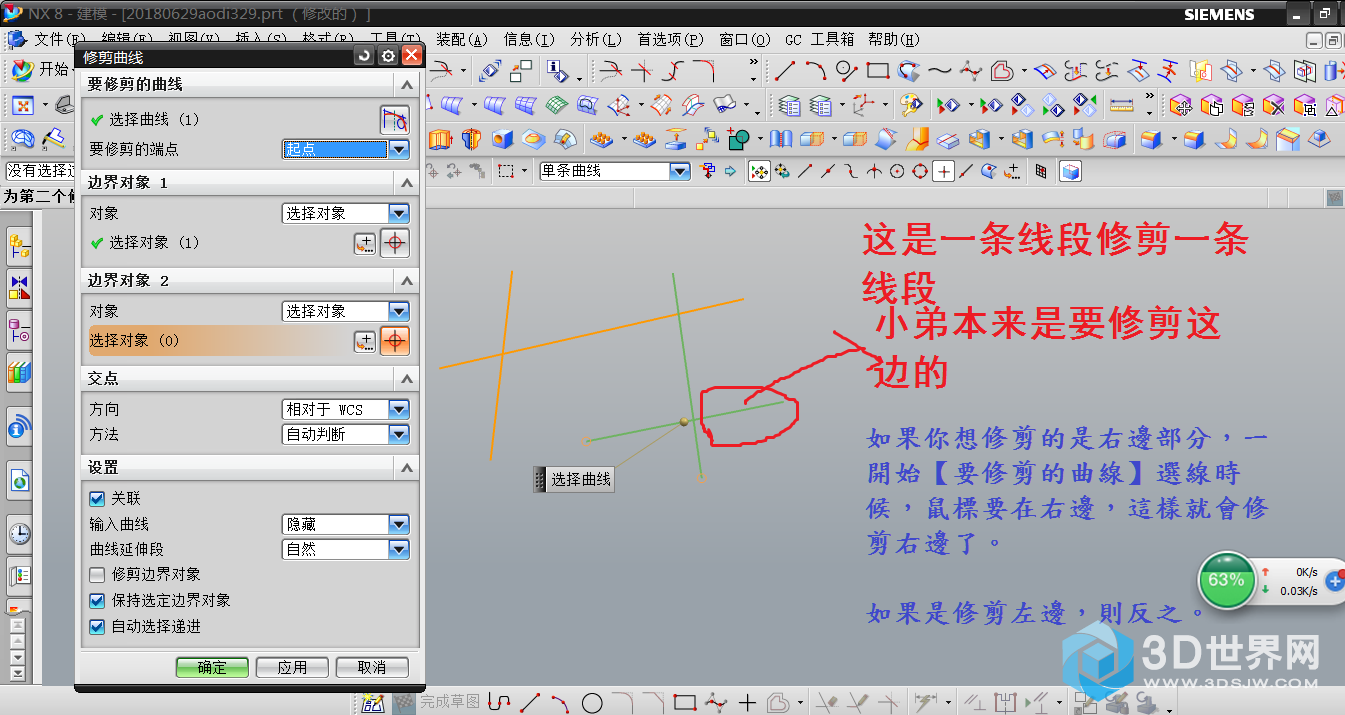

发表于 2018-7-2 00:13:55 | 显示全部楼层
如下圖,請自看!!!

 楼主| 发表于 2018-7-2 20:44:38 | 显示全部楼层
gn02362507 发表于 2018-7-2 00:13
如下圖,請自看!!!
多谢大哥讲解
