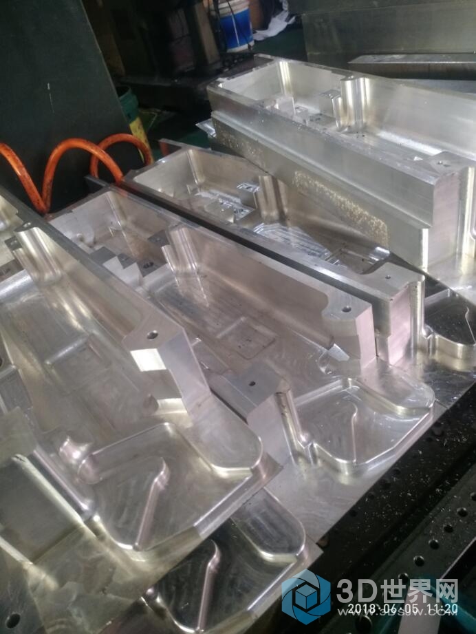

铝件 分左右件 程序只编了左件,右件的刀路全是镜像来的,顺便吐槽一下 UG镜前前还要单独改每个操作的顺逆铣 好麻烦!打样.rar

ghb123 + 2 一左一右的话,不要用变换,用镜像即可

兄弟,镜象的东东最简单了,你编程好左件,然后复制成另一文件,然后在建模中把所有的东东镜象到另一边,然后在刀路模块中重生成,一切OK
