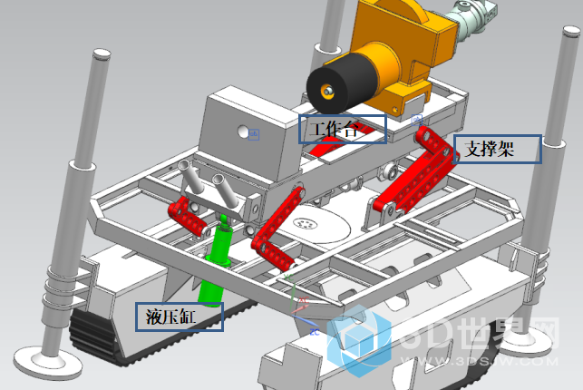

发表于 2018-7-8 17:20:20 | 显示全部楼层 |阅读模式

发表于 2018-7-8 22:01:52 | 显示全部楼层
可以实现,也有距离限制功能

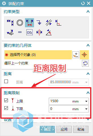

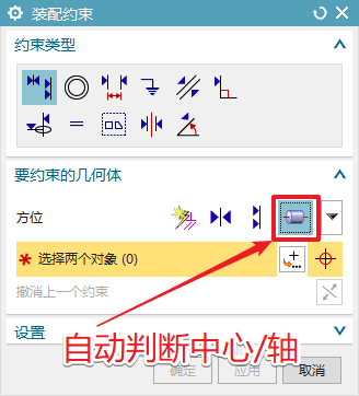

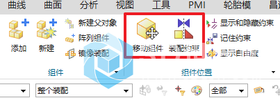

1. 使用装配环境的“约束”(如图3)命令对各零部件添加必要的约束,包括油缸与支座的同轴约束,各活动关节的约束,使用“自动判断中心/轴”即可,如图1;
2. 缸筒和活塞杆分别作为单独的组件;
3. 对油缸缸筒和活塞杆之间添加距离约束,增加距离上限及下限设置(NX 12,低版本的UG无此功能),如图2;
4. 使用装配环境中的“移动组件”(如图3)命令拖动活塞杆,即可带动其他的零部件一起动作。

发表于 2019-4-19 10:03:34 | 显示全部楼层
我一直用的10.0,发现sw中高级配合-距离有个距离限制,可以限制一个滑块的行程(拉动比较直观)。
查了下,ug没有找到这功能。只有12.0以后才有吗?

发表于 2019-5-17 14:21:07 | 显示全部楼层
查了下 ...
呵呵,11.0就有了!
