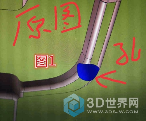

我是自学UG8.5编程,现在有个问题,想咨询一下各位大神!使用轮廓区域精铣面的时候,上面有孔怎么选择!我之前操作的时候是使用删除面把孔删除了才能忽略孔加工!有没有好的办法?

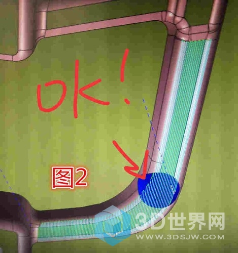

如下图1中有一个孔,我们最终刀路是图2所示,那我们怎么在不删孔的情况下做到呢?
我们可以看到图3中,我已经做了一个体放在孔那里,我们选部件的时候把这两个体一起这上,加工面我们把堵孔的面也一起选上即可!

谢谢!已经证实很好用
