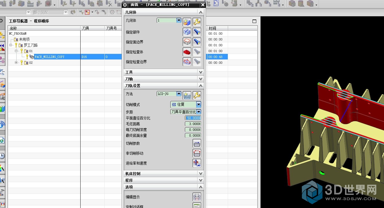

现在网上有很多大神会展示些很漂亮的刀路,并提供文档给需要的人研究这对于新手或者想要提高的人,真的是福音,值得大家点赞。
那么问题来了,下载下来的文档,不刷新确实如你所愿
一旦你任何参数都不改,重新生成,刀路会变成ug默认的刀路
是版本的问题还是参数自动变了?

是刀路经过后期编辑了、

发表于 2018-8-2 14:16:57 | 显示全部楼层
dongyuefeng* 发表于 2018-8-2 14:14
没有看到刀路编辑样式
刀路前面应该不是 感叹号吧

 楼主| 发表于 2018-8-3 10:02:20 | 显示全部楼层
hyc940429 发表于 2018-8-2 14:16
刀路前面应该不是 感叹号吧
这个是下载大神的刀路,我看不出有啥不一样的,你可以下载下试试

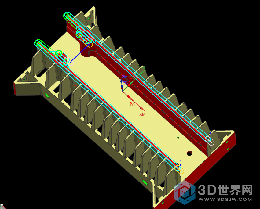

 楼主| 发表于 2018-8-4 08:39:39 | 显示全部楼层
http://www.ugsnx.com/forum.php?m ... hlight=%C2%DE%B9%A4
罗工献于UG编程平面铣窄的地方对中一刀过!宽的地方多刀过!飞面神器!附刀路图档

发表于 2018-8-4 13:21:28 | 显示全部楼层
dongyuefeng* 发表于 2018-8-4 08:39
http://www.ugsnx.com/forum.php?mod=viewthread&tid=179509&highlight=%C2%DE%B9%A4
罗工献于UG编程平 ...
你是说算出来这样?
396
6832
6832
 楼主| 发表于 2018-8-4 13:57:39 | 显示全部楼层
hyc940429 发表于 2018-8-4 13:21
你是说算出来这样?
你从新复制一个刀路,重新选择面,生成下
