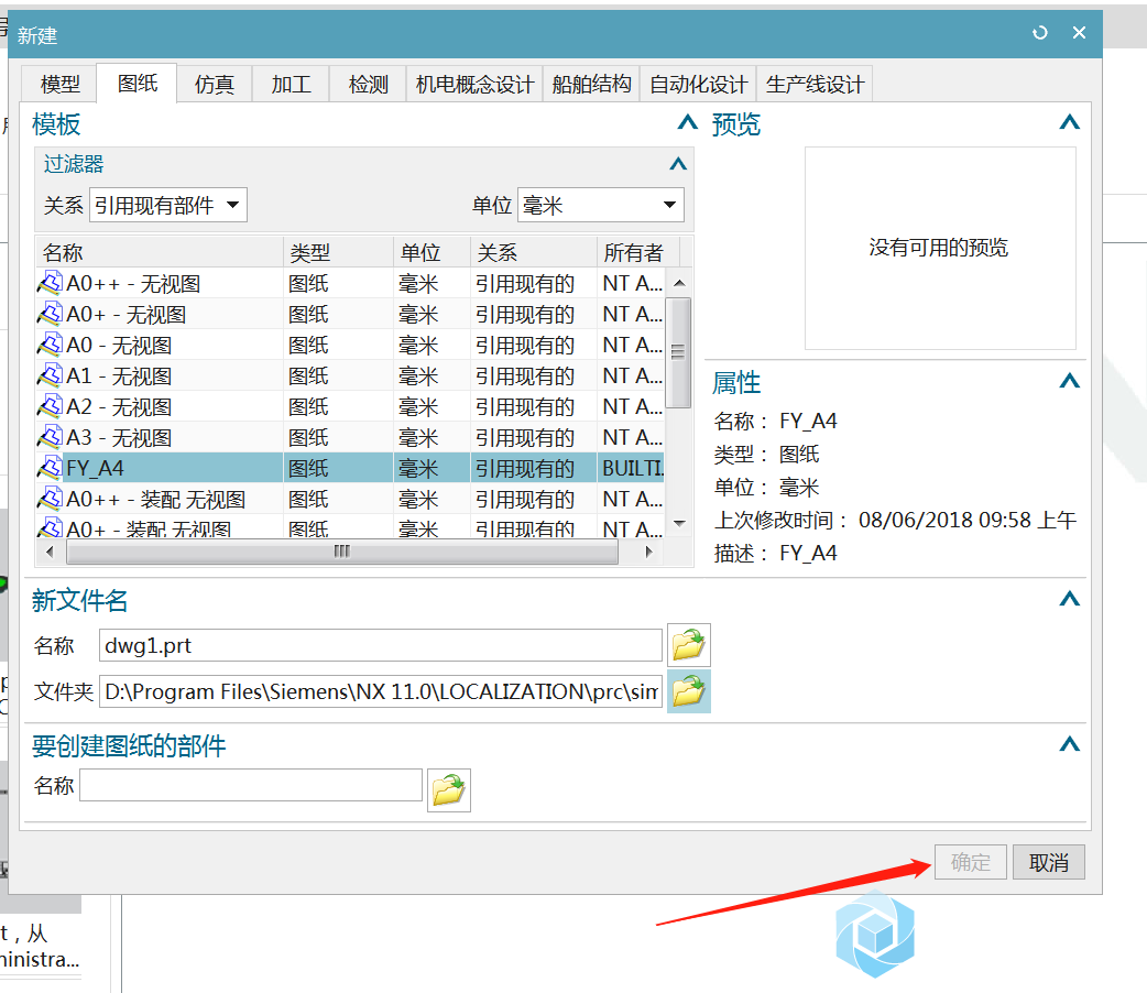

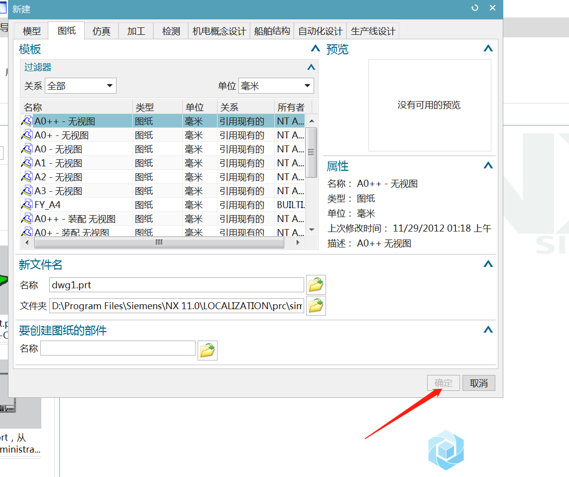

无法创建工程图,工程图按钮是灰色的。

下面,选择你要创建的部件,如果要创建空白的布局,过滤器哪里选择独立的

过滤器哪里选择独立的
