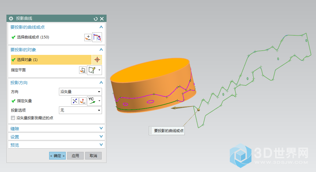

兄弟,你好!希望罗工的回答能帮到你:这样投影肯定是这样的了,它是以单个轴向去投影的。你仔细想想就应该懂了。

用缠绕试试

谢啦{:tongue:}用缠绕可以了

嗯,明白{:biggrin:},谢谢
