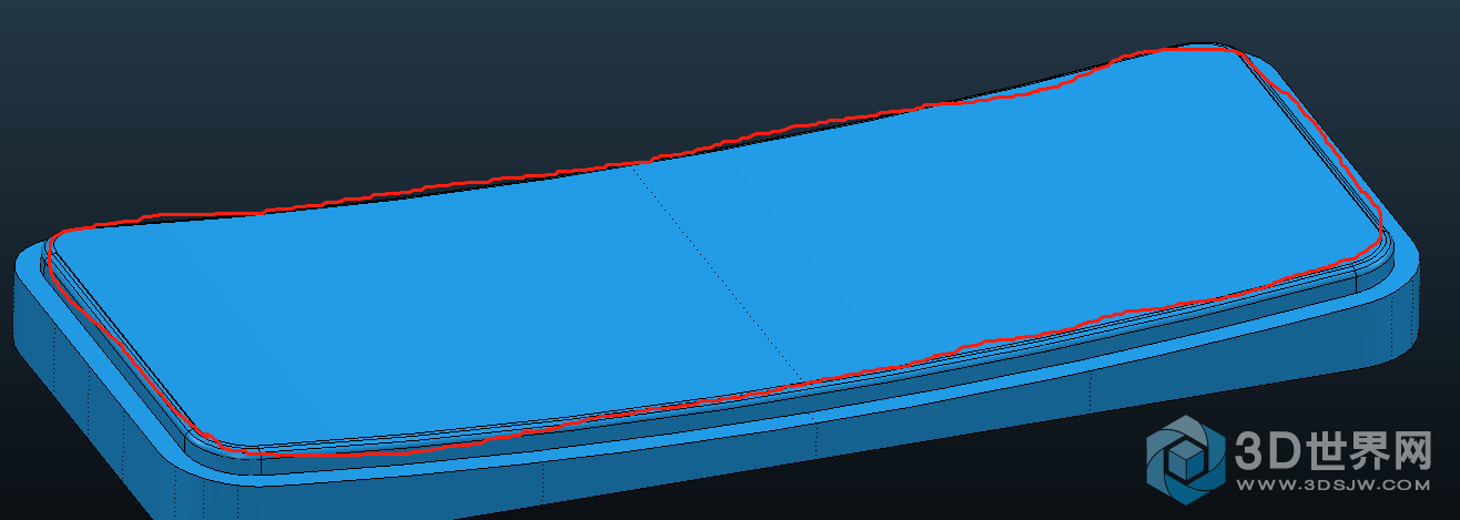

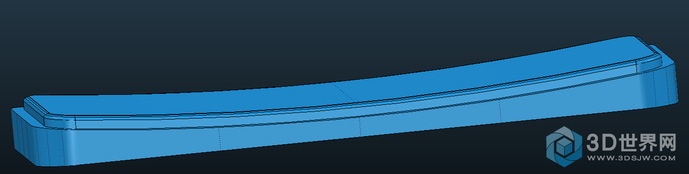

以前在网上看到别人加工这种R角,都是沿着部件形状螺旋加工的,就是只有一个进刀和退刀中间没有抬刀,哪位大神知道他们是怎么加工的?

曲面驱动,流线,也可以是新版本的引导曲线。
你说的新版本是12吗?10有没有?

引导线10.0是没有的

这底部刀路怎么成这个样子了,我用的流线

公差设置不合理,或者流线不合理。
