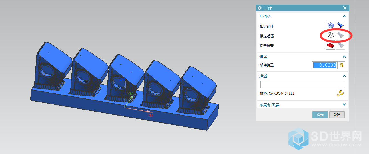

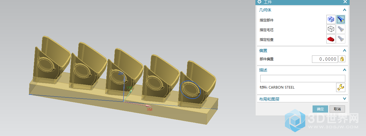

前两天升级UG12升级到12.0.2.9后,加工毛坯选择加工后2D模拟创建的IPW,能选择上,但确定后毛坯里面没有东西,是不是新BUG还是我没有操作正确。请大神们帮忙看看。百度云盘https://pan.baidu.com/s/1b52qTSYqyMHVifqh2sx26w是文件。
能选择到
能选择到
确认后毛坯里没东西
确认后毛坯里没东西

发表于 2018-9-19 23:35:44 | 显示全部楼层
哥,你得把这个部件放在一个装配体中才行。
If the Positioning Type option is set to Part : User have to create a assembly part first
You must have a setup assembly. IPW transfer using this option is not designed to work within a single component part.
You must select a part for your IPW source that is in the same assembly component as your local IPW.
Sample part is included

发表于 2018-9-21 22:49:08 | 显示全部楼层
若不离亦不弃 发表于 2018-9-20 16:35
不是很懂,恕在下愚昧
不要在部件环境下编辑刀路,新建一个装配体,再在装配体下编辑或者生成刀路

 楼主| 发表于 2018-9-27 09:41:55 | 显示全部楼层
生成的IPW是STL格式的 没办法创建装配的呀

发表于 2019-10-21 11:02:23 | 显示全部楼层
2D完成后保存毛坯在新的图层里面,毛坯选 项里选 小平面体即可,但质量不高
