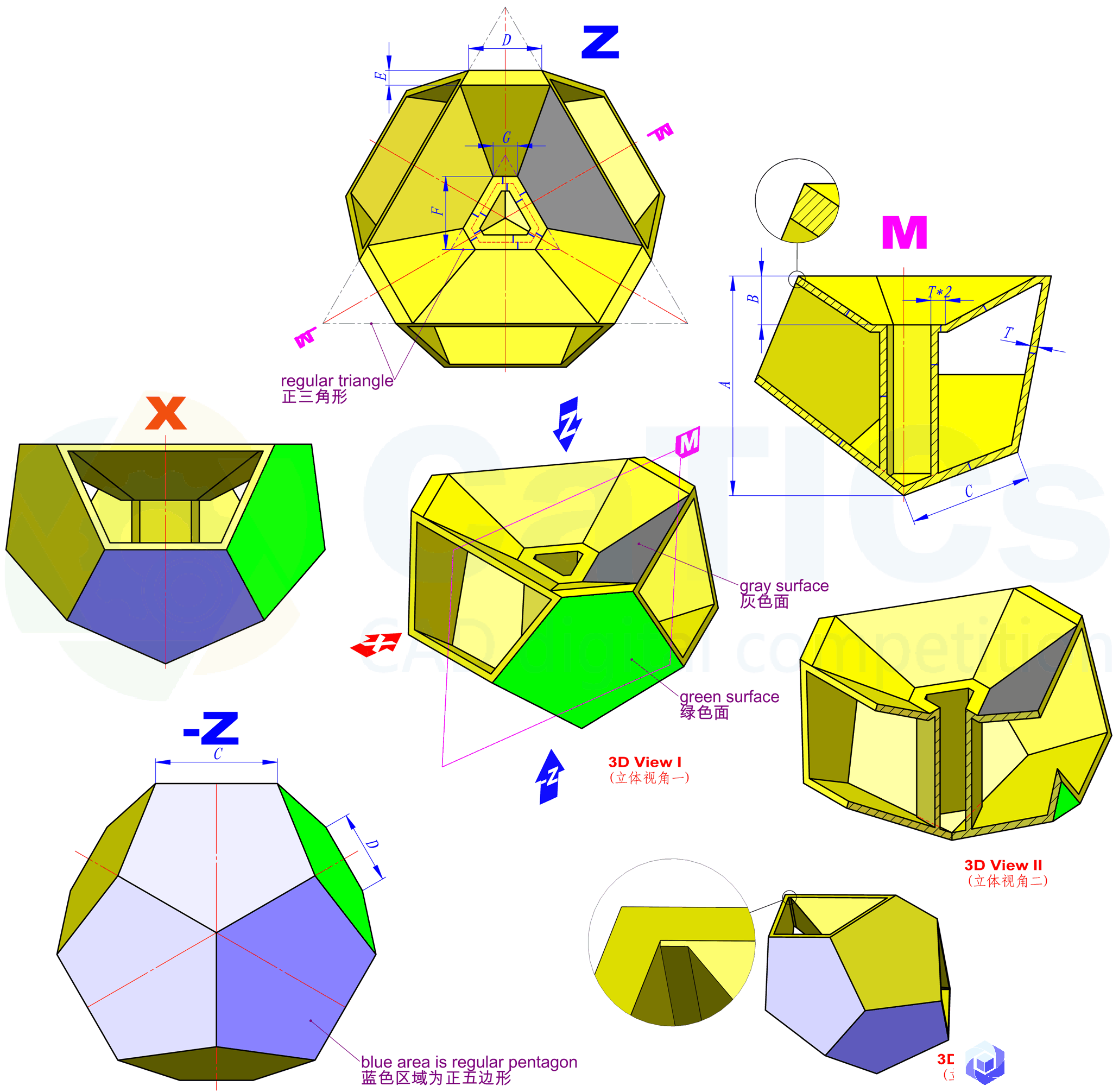

小石坝国庆回家,看到小外甥在做提高的数学作业,觉得有些题目好有意思,虽然对他来说有点难,但是可以拓展思路。(小石坝好久都没有被人夸了,满满成就感了{:}{:})!!
于是找到一个很经典的3D设计大赛的题目,与大家分享下,国庆没事可以闲来练习下哦!!
据说这到题目 100人只有9人做对了答案
大家有兴趣的 可以练习一下  看看水平如何啊{}{}

加上一题。
高级建模练习题 3D17-H07
【题目】
【注意】其中阵列、对称、共面等几何关系。
【其他】同色短线长度相等;注意绿色区域的位置关系;图中所有面均为平面;未注壁厚均为T;仔细观察其形态。(题图为示意图,只用于表达尺寸和几何关系,由于参数变化,其形态会有所变化)(输入答案时请精确到小数点后两位)
【参数】
A=90,B=20,C=50,D=30,E=6,F=30,G=10,T=3
【问题】
1、请问图中绿色面的面积是多少?(1827.40)
2、请问图中灰色面的面积是多少?(3632.75)
3、请问模型体积是多少?(110225.11)
