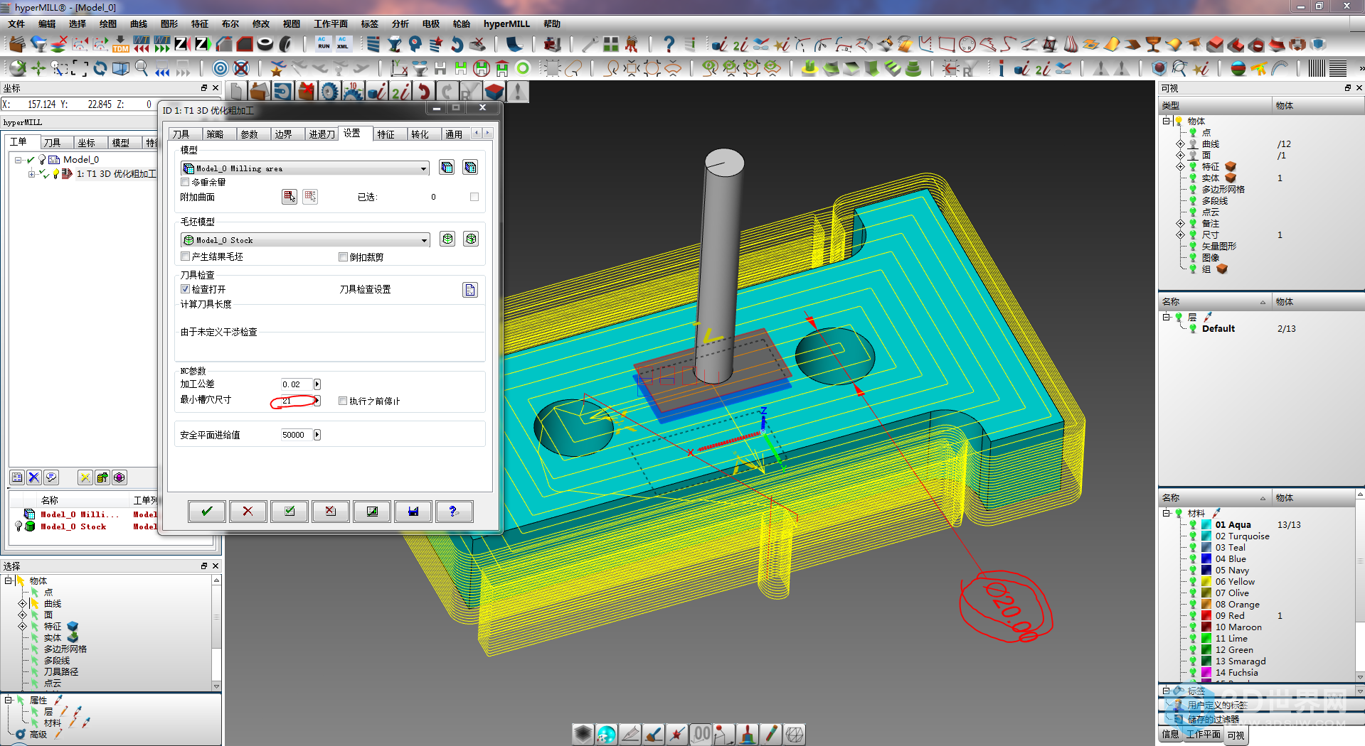

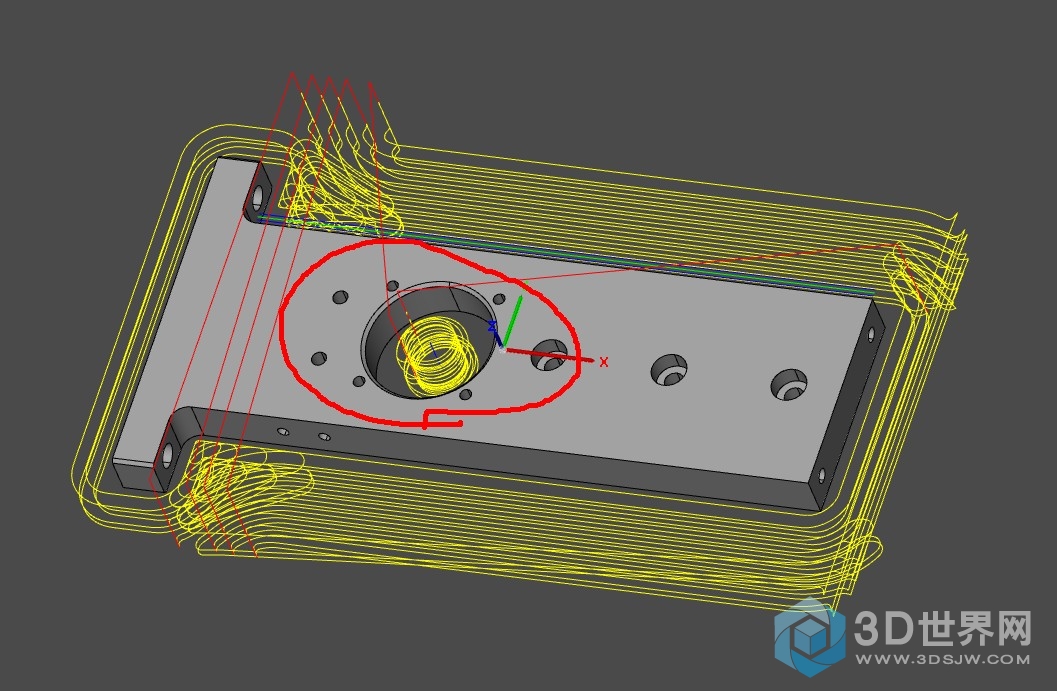

截图未命名.jpg 请教一下,哪位大神知道怎么在hypermilll里边 把画圈的刀路修剪掉?

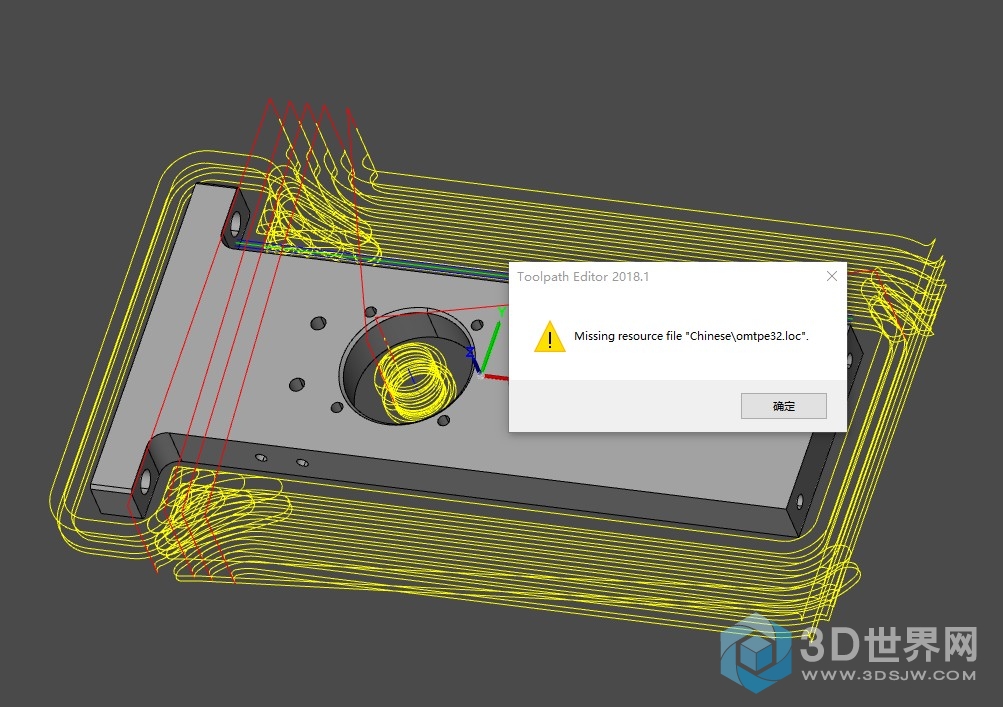

我的点到修剪刀路这里软件就报警,, 截图未命名.jpg 特郁闷,感觉好像没有UG修剪刀路方便,请高人指点迷津

发表于 2018-10-14 09:03:03 | 显示全部楼层
蜀道问天 发表于 2018-10-5 00:08
谢谢指点!我到时试下改英文看行不行,
第二种方法看着有点懵,【老的版本考进去提示少的这几个文件】是 ...
直接把Toolpath Editor下21.0下面的english文件夹复制一个名字改成Chinese就能用,但我感觉这个功能远远不及pm好

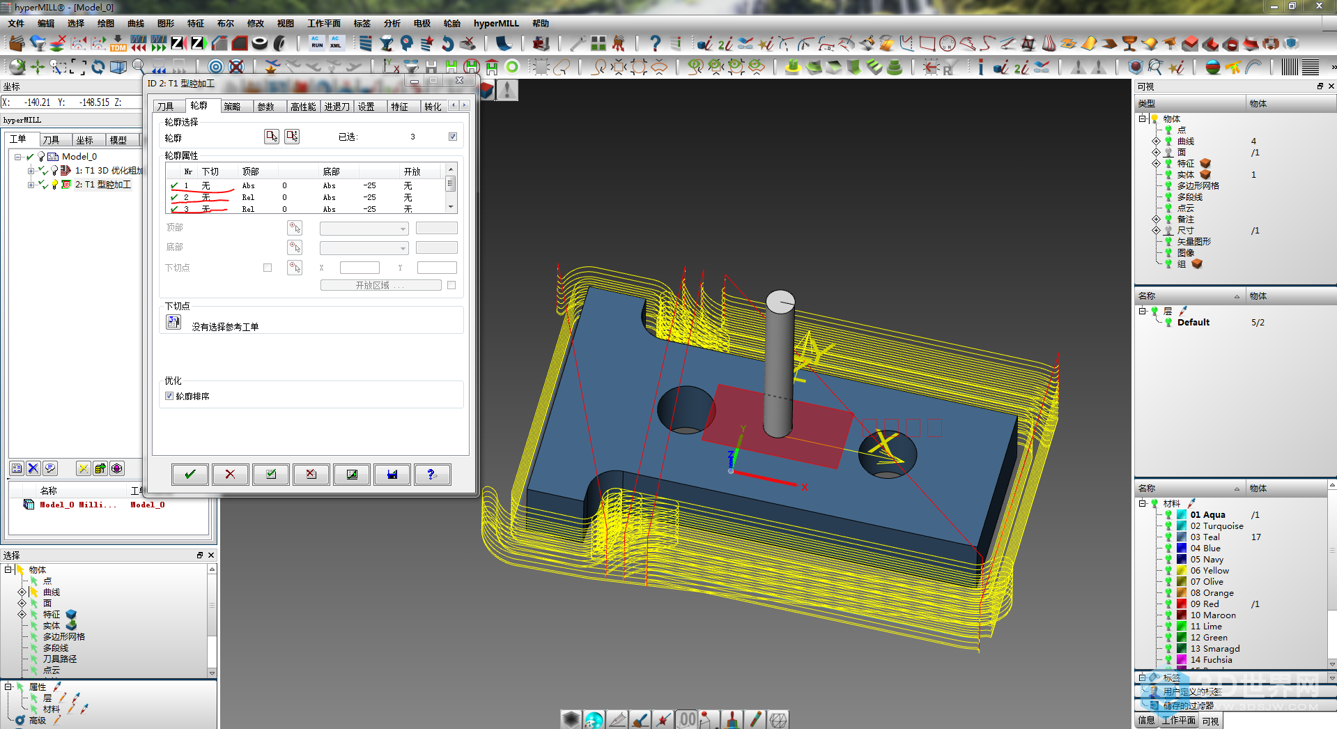

 楼主| 发表于 2018-10-6 23:46:50 | 显示全部楼层
STUDY-UG 发表于 2018-10-6 14:40
哥们。。。。如何解决的?我的问题也是一样。能否分享一下
你用1L这位大神给说的方法去做就可以了,他在本帖教了3种方法来解决,是在编刀路时设置参数和做辅助面来剪辑刀路,不是用软件本身的刀路剪辑功能来剪刀路

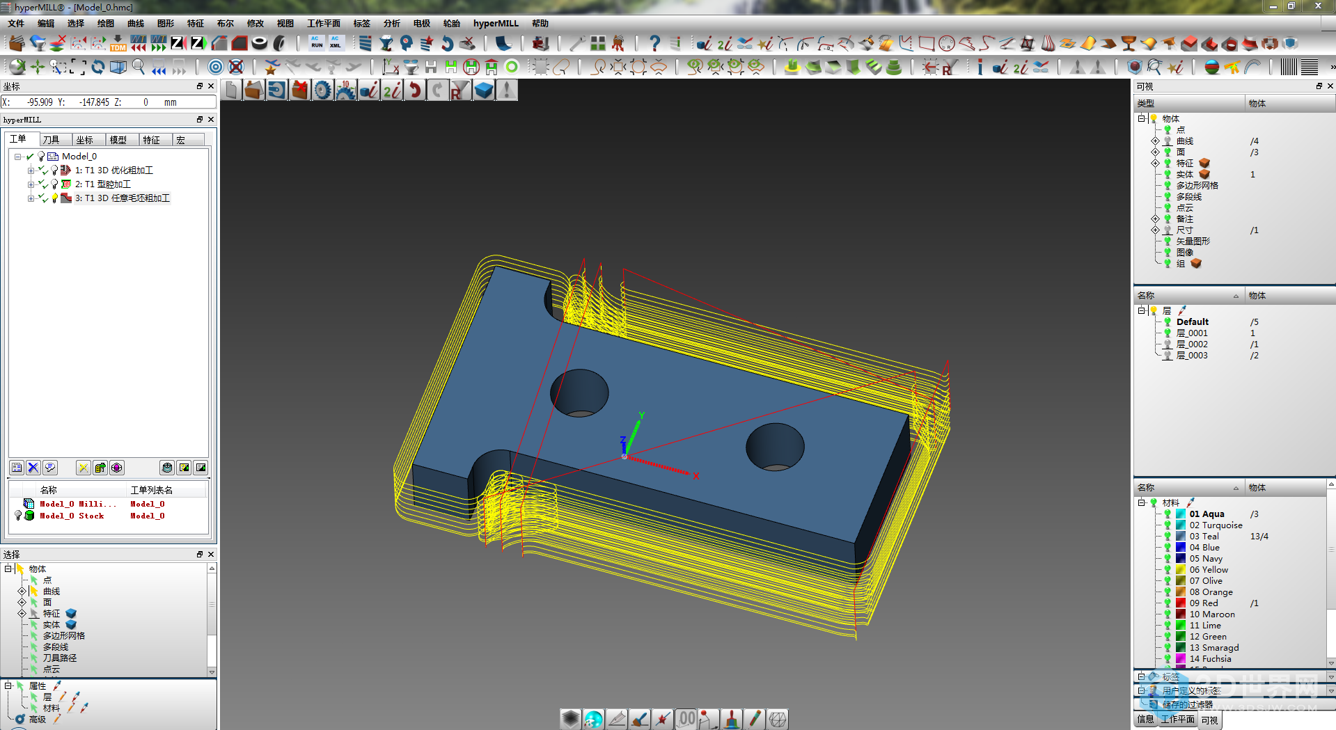

发表于 2018-10-3 21:54:17 | 显示全部楼层
自己看看,道理一样的

发表于 2018-10-3 21:13:08 | 显示全部楼层
过滤掉较小槽加工,孔为20,过滤范围最小21,就可以了。

发表于 2018-10-3 20:55:58 | 显示全部楼层
2个方法1.据说改成英文可以用(我没试过)
2找老的版本考进去提示少的这几个文件

 楼主| 发表于 2018-10-5 00:08:29 | 显示全部楼层
2找老的版本考进去提示少的这几个文件
谢谢指点!我到时试下改英文看行不行,
第二种方法看着有点懵,【老的版本考进去提示少的这几个文件】是什么文件,我有 2013的,还有2016的要把什么文件拷贝进去呢?

 楼主| 发表于 2018-10-5 00:42:39 | 显示全部楼层
raokai1989 发表于 2018-10-3 21:54
自己看看,道理一样的
十分感谢!问题已解决,再次感谢您的无私奉献,好人一生平安!
