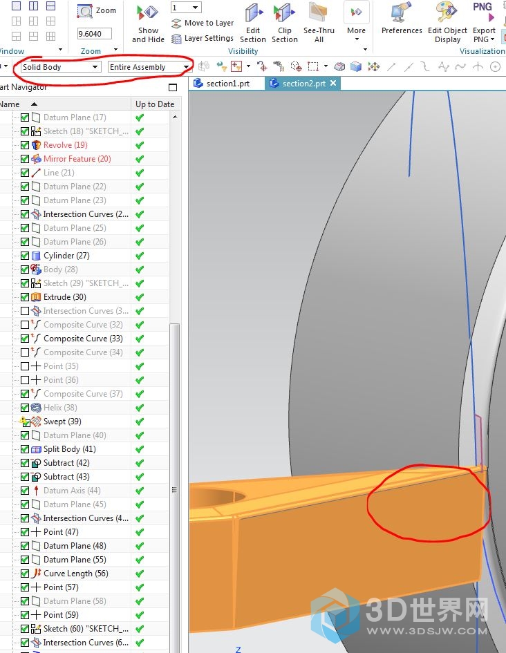

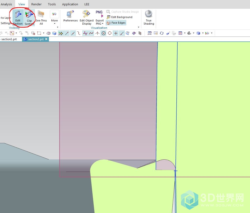

在做剖视图时,实体模型的一部分,显示为空洞,如下图红色圆圈,朋友们,你们见过吗?
实体模型
实体模型
使用剖视图
使用剖视图
结果
结果
75
805
15543
发表于 2019-1-26 13:53:41 | 显示全部楼层
NX剖视图时,当有2个实体有重叠部分时显示就是你现在的这个样子。。。
