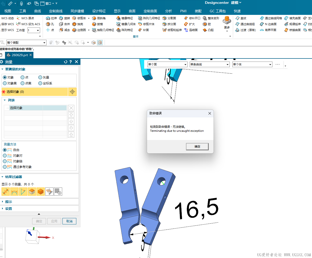

dc2606第一次遇到的BUG

我也是诶,看来不是我一个人嘛,我是怎么处理的我分享下您可以试试,我选择以管理员模式运行,安装文件只读去掉,文件权限改为EVERYONE ,这样就可以了,目前没发现问题。我也是第一次遇到这问题

升级一下2606.3000版本就不闪退了,至少我的是这样,升级前有时候一天会闪退三四次
