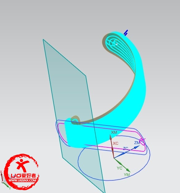

首先我才学UG 不到一个月时间 ,说明下思路:(1)将绕在圆柱上的加工曲面边界 展开在平面上 (2)用铣削平面的方式 将平面上展开的边界编辑好刀路 (3)建立好只输出X\Y\Z 坐标的后置处理器 ,并生成daf喂后缀名的文件(4)用已失效的 样条线 命令 通过点 方式 阶次 选 1  ,将刚才生成好的 DAF 文件 导入UG,就生成曲线了 ,就达到刀路转曲线的方式了,(5)将转好的曲线 在缠绕圆柱上 (6)在用多轴加工方式,驱动选择曲线/点 ,就选刚才残绕的 曲线 (7)4轴程序 就生成了
