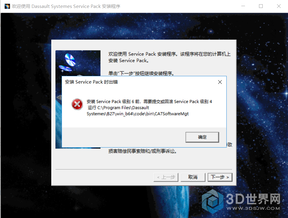

各位CATIA大神,
从论坛下载的“DS.V5-6R2017.SP6.Update.Win64"安装程序,在安装的时候提示如下图片所示的错误, 麻烦大神帮忙看看怎么处理才好? 谢谢!

 楼主| 发表于 2018-12-24 16:34:16 | 显示全部楼层
问题已经解决, 先回滚至未安装更新包的状态即可重新安装SP6.

发表于 2019-8-20 09:32:34 | 显示全部楼层
好像是先要安装SP4,才能升级SP6,哪有SP6升级包?
