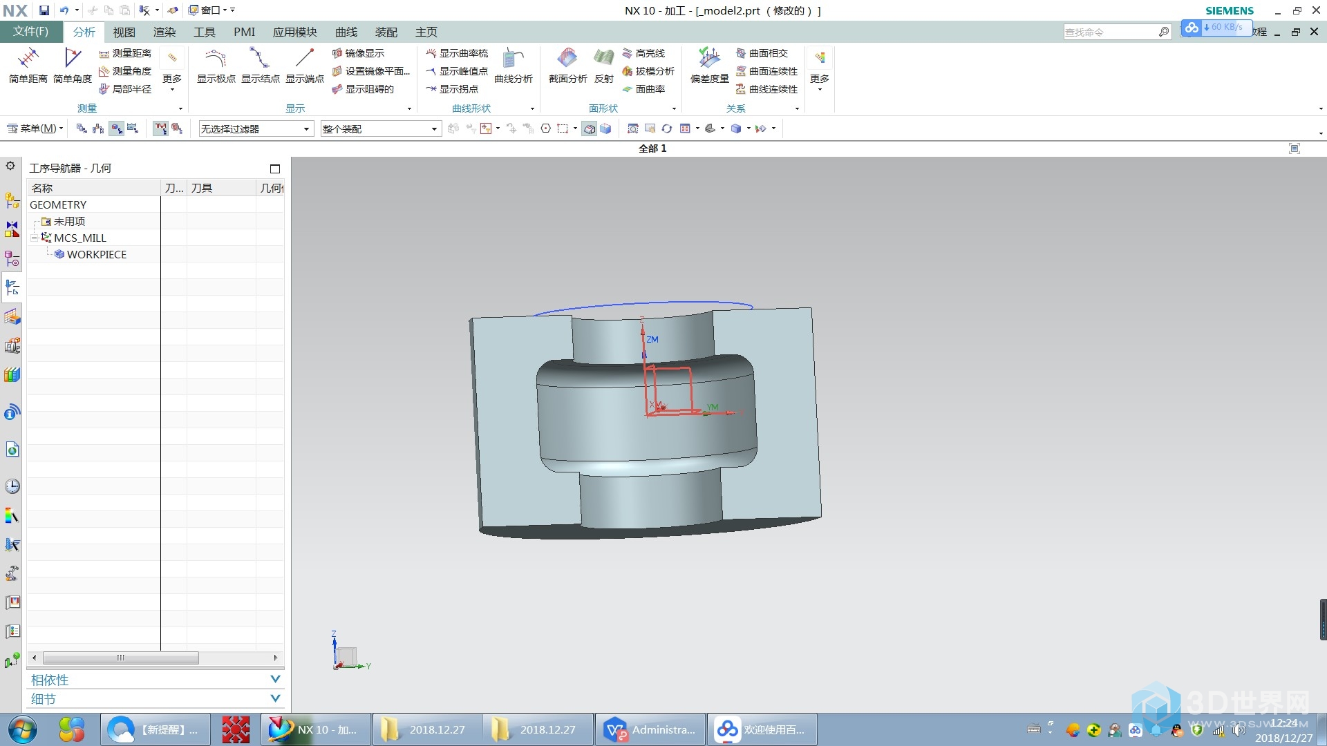

哪位大师傅帮帮我槽加工  有数模

 楼主| 发表于 2018-12-27 16:07:49 | 显示全部楼层
我只想用T型刀做
440
2377
2377
 楼主| 发表于 2018-12-27 16:09:45 | 显示全部楼层
想用T行刀做 求助各位大师。
求助各位大师傅了 想用T行刀做  主要是想学习  谢谢了

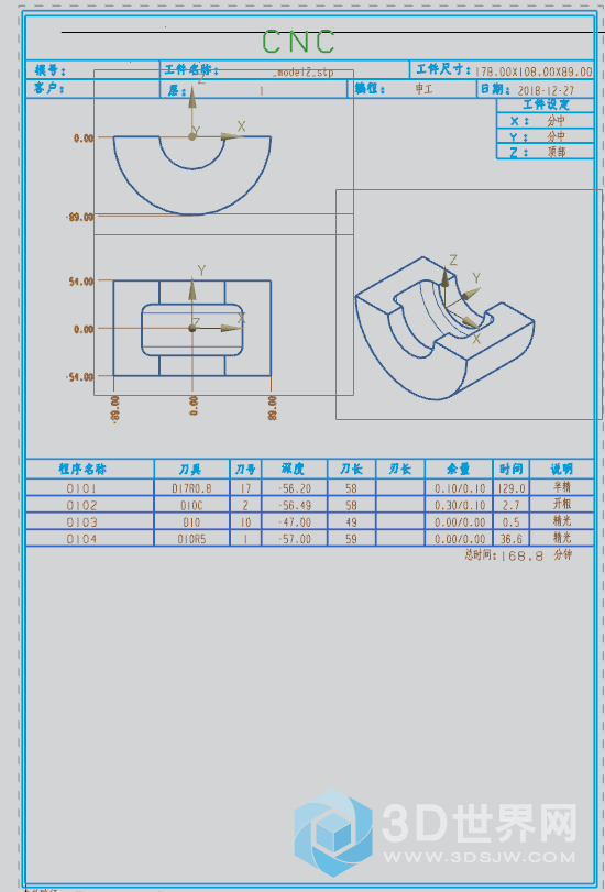

发表于 2018-12-27 16:48:12 | 显示全部楼层
我用的铣钢料的参数,撞机我不负责连NC文件我都 给你上传上来了
O0001这个是NC文件,三菱系统带备刀,FANC也可以用
我快下班了,没时间,这个光里面的球刀,刀路不是很理想,第一刀可能吃刀量比较多
_model2_stp.rar.001.zip
1 MB, 下载次数: 6, 下载积分: G币 -1
_model2_stp.rar.002.zip
871.98 KB, 下载次数: 6, 下载积分: G币 -1
O0001.zip
238.82 KB, 下载次数: 1, 下载积分: G币 -1
参与人数 1G币 +20 收起 理由
3D世界网-零 + 20 不错,支持你!
24
598
3817
3817
发表于 2018-12-27 16:50:10 | 显示全部楼层
程式单

发表于 2018-12-28 08:29:11 | 显示全部楼层
倒扣做法
