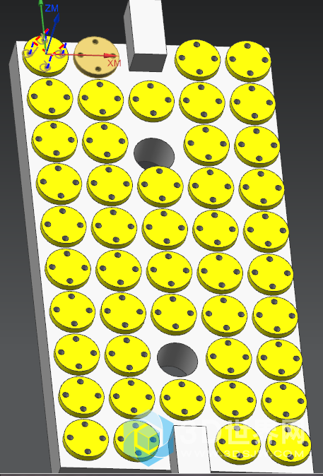

怎样用宏可以实现坐标的偏置,,工件间距都是25

少了四个,没理由用宏了,直接G52就行了

是这种宏程序吗?
#1=0
#2=0
#3=0
N1
#3=#3+1
IF #3 = 21 GOTO 3
IF #3 = 23 GOTO 3
IF #3 = 28 GOTO 3
IF #3 = 30 GOTO 3
IF #3 = 47 GOTO 4
N2
G90 G52 X#1 Y#2
G90 G0 X0 Y0
M98 P1234
N3
#2=#2-25
IF #2 > -225.1 GOTO 1
IF #2 < -225 THEN #2=0
#1=#1+25
IF #1 < 100.1 GOTO 1
N4
G90 G52 X0 Y0
M30

平移刀路

大神求解,,我只会用一点简单的宏,,你这个看不懂

求大神指教,怎样使用

查出坐标点用G52坐标平移就行了。随便变一个打孔的程序,自动就把坐标提取出来了。

就G52  X25  y25这样嘛

对,坐标平移,然后调用子程序

T1M6
G0G90X0Y0S5000M3
G43H01Z50M08
G52X25Y25
M98P1100
这样吗
