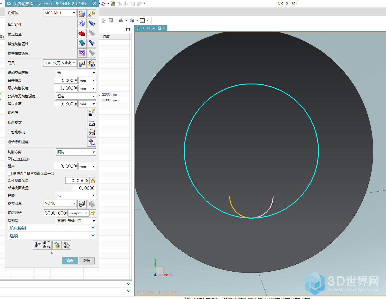

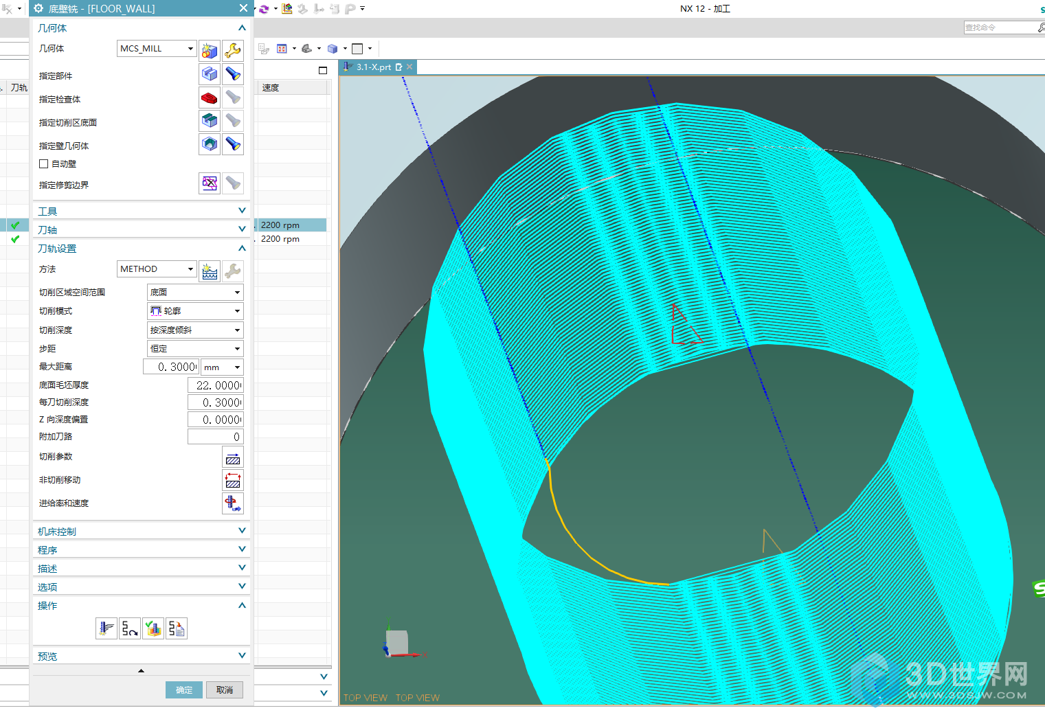

等高生成的刀轨显示挺圆的,怎么底壁铣却不圆呢?

调整线的精度ctrl+shift+v

 楼主| 发表于 2019-3-4 09:31:22 | 显示全部楼层
lvqiang* 发表于 2019-3-4 09:15
调整线的精度ctrl+shift+v
调过了还是这般

发表于 2019-3-4 09:53:26 | 显示全部楼层
内孔调大 有边界限制刀路  试试

发表于 2019-3-4 10:03:25 | 显示全部楼层
公差一样吗?  驱动是用线还是面?

发表于 2019-3-4 20:24:16 | 显示全部楼层
公差改到0.001试下

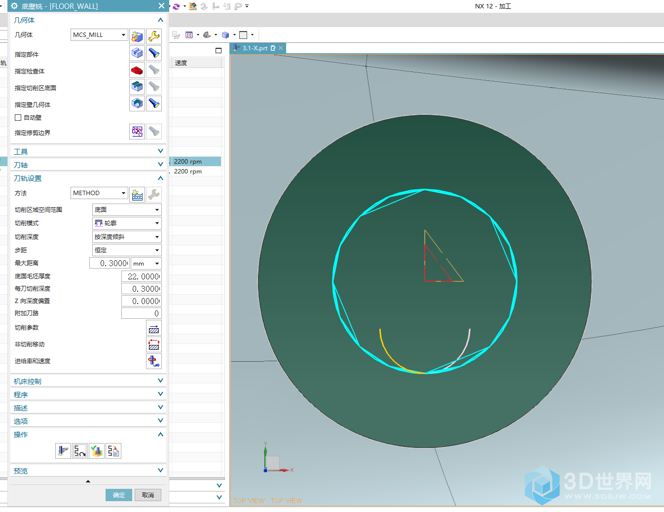

 楼主| 发表于 2019-3-5 08:57:07 | 显示全部楼层
topckey 发表于 2019-3-4 10:03
公差一样吗?  驱动是用线还是面?
公差已经调为0.001了,选壁面为加工面的

发表于 2019-3-5 09:04:54 | 显示全部楼层
分享下图档,看看是否有问题?  带上你说线段的刀路~

发表于 2023-3-16 08:43:56 | 显示全部楼层
可视化里面的曲线公差改为0.0005就好了
