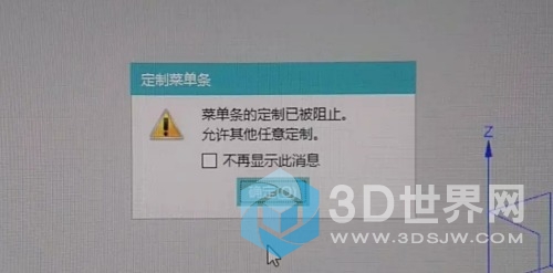

发表于 2019-3-25 23:35:06 来自手机 | 显示全部楼层 |阅读模式
经典工具条。菜单图标文字去不掉

发表于 2019-3-26 09:56:08 | 显示全部楼层
你这个图 不仅不清晰 还得给你看出颈椎病.

 楼主| 发表于 2019-3-26 11:27:48 来自手机 | 显示全部楼层
我想去掉经典工具条图标下面的文字.去不掉.

发表于 2021-5-18 15:52:23 | 显示全部楼层
打开用户默认设置,在基本环境下选择用户界面,然后布局,在用户界面环境下的允许定制菜单条选项前面打勾,就能够解决你的问题。
