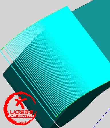

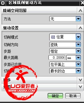

QQ图片20131118225317.jpg 求大神指点,这个歩距已应用,为什么选择应用在部件上的时候在法兰克机床上加工会产生降速的现象了,应用到平面上就没有这个现象了。但是应用的平面上加工曲面的时候会步距不匀称的现象, QQ图片20131118225346.jpg 怎么 才能解决这个问题了?求编程大神帮忙!不甚感激!

图示的例子中应用在平面上步距不均匀是正常的,因为只保证刀路从上往下看投影是均匀的,应用在部件上会在陡峭区域增加更多的刀路所以加工时间会长(是不是你所说的降速的原因),这样规则的形状我们一般会用surface area来加工,能够保证加工的光洁度和速度。希望对你有帮助。

用角度分段

是不是角度问题  陡峭区域角度加工
