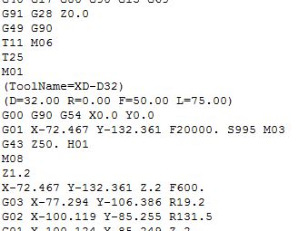

发表于 2019-4-15 17:21:45 | 显示全部楼层
