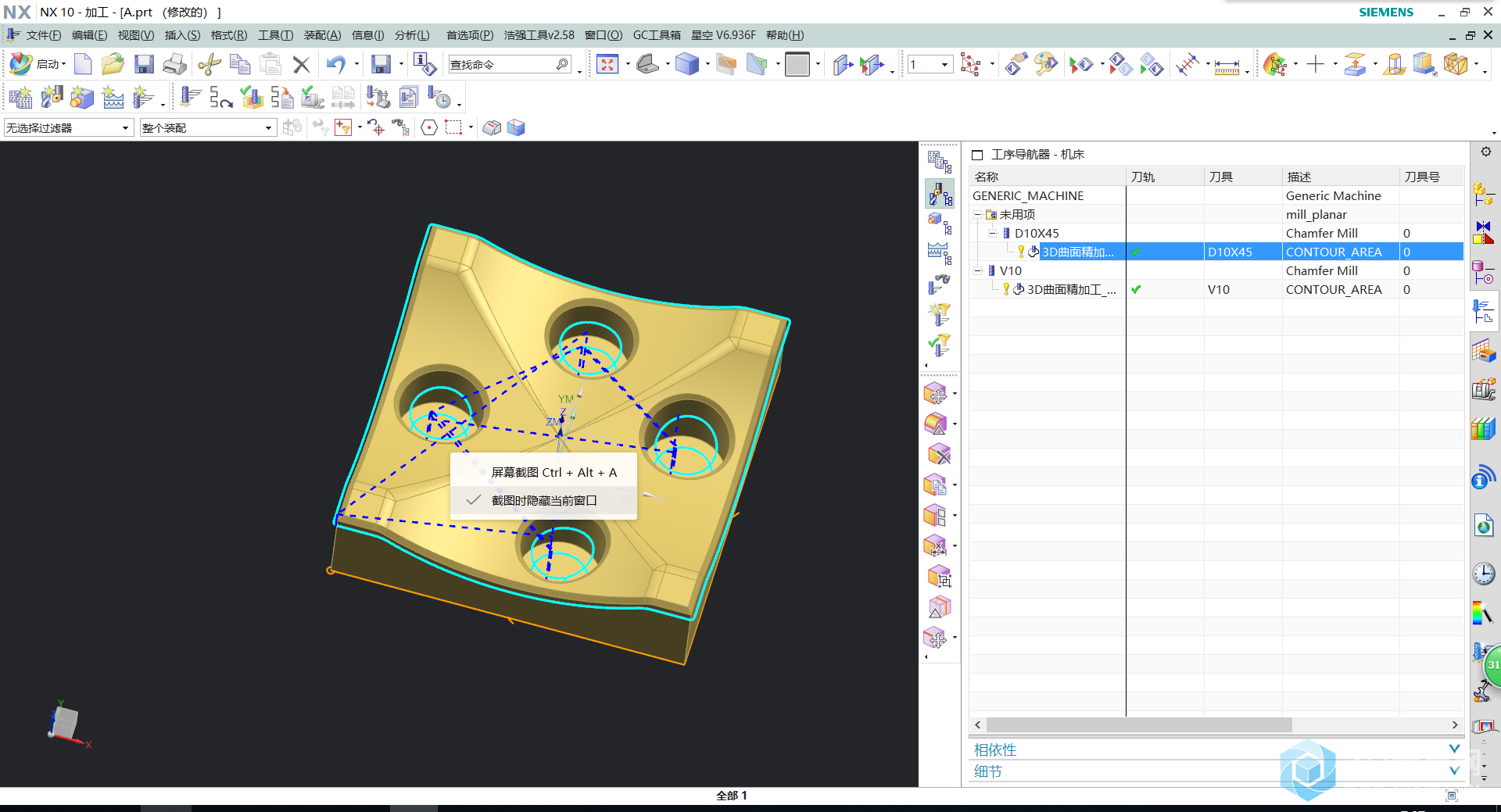

看到网上的曲面倒角神题,我发现UG10.0的一个BUG,两个操作参数一模一样,只是两个刀具的设置方法不同,一个模拟装刀片的,一个模拟整体钨钢的,结果装刀片的不是我想要的结果,里面的孔不应该倒角的,它却倒了。而且还跑到下面倒。这个我在UG1863上试了,没有这个BUG。附件为UG10.0刀路
