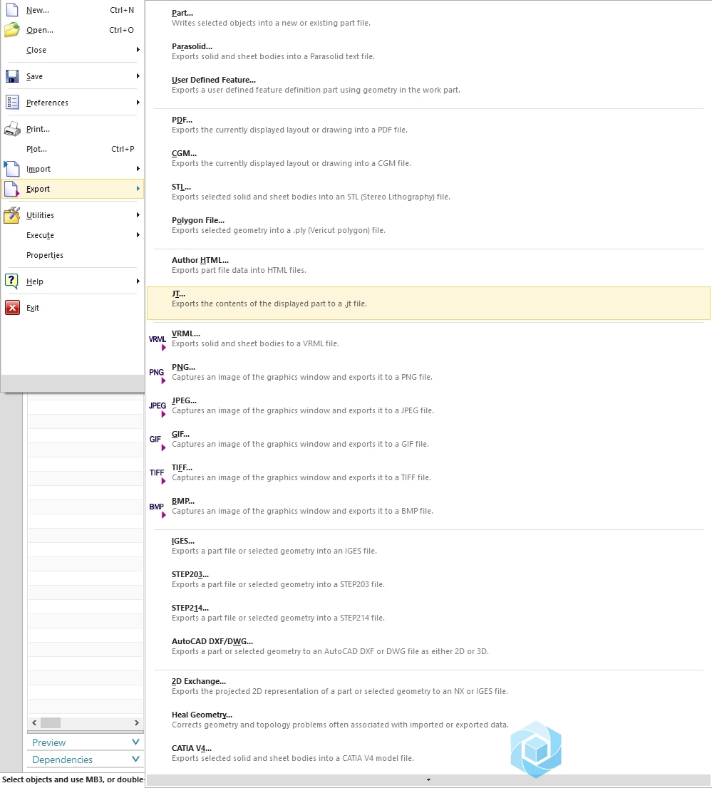

老师傅们: 没有GC工具箱的情况下如何打包组件?把所有零件整理到一个文件夹内(把分散在多个文件夹内的零件整理到一个文件夹),公司没有License for NX china Package
求高手指点如何让整理文件到一处
