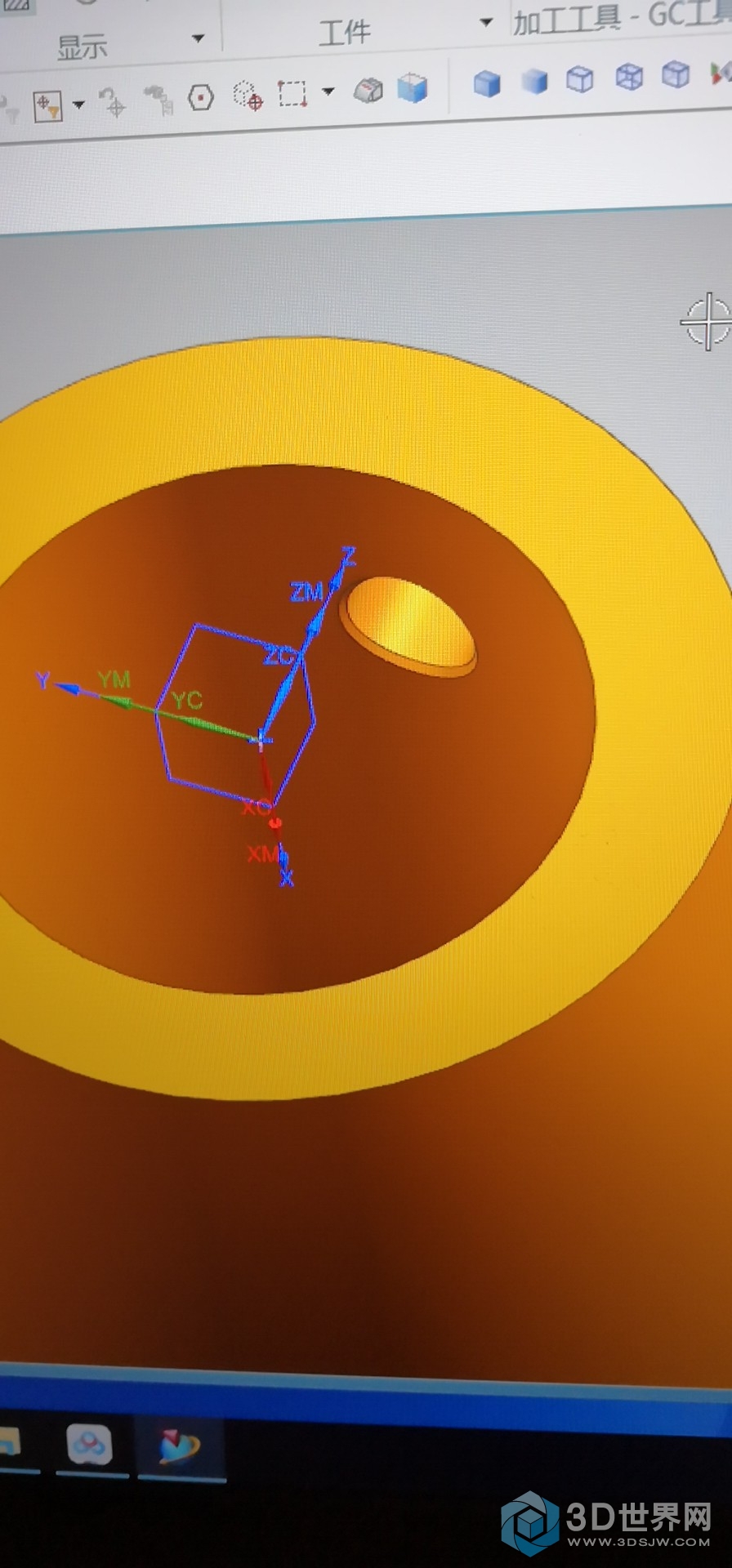

请教各位师傅这个倒角怎样加工。最好是用球面刀!  没有什么要求。去毛刺的,0.3       谢谢

倒角是倒扣,球刀够呛,得用鼓刀

这是我做的刀轨

请问下师傅,这个刀具在哪个里面创建的?谢谢

就是平铣刀加个刀柄就好

用的实体轮廓加工3D就好啦!只需要选面
