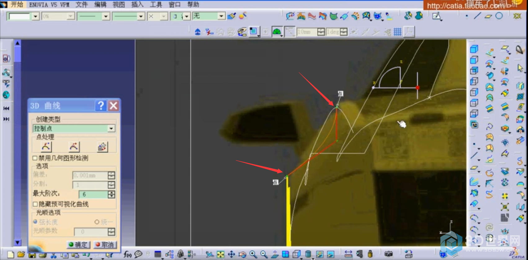

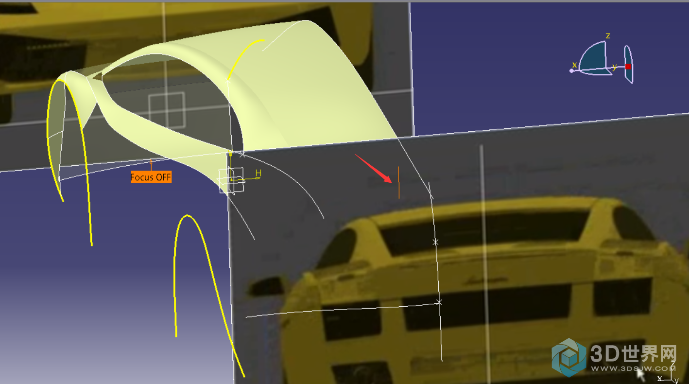

大家看下面的两张图,catia自由曲面中3D曲线应用时,在一个平面进行绘制3D曲线,在另一个视角看的时候他能够和已知的曲线相连。但是在我自己绘制的时候却不能,只能把曲线绘制到坐标平面内。为什么呀,急急急!

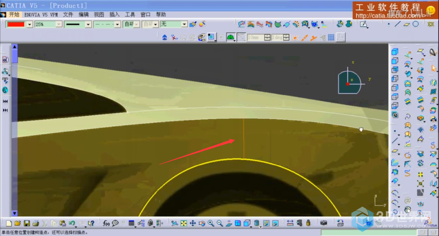

下图是我在画曲线时候,然后再从另一个角度观察所得到的结果,绘制的曲线在最右边,没有与意向中的曲线相连!!!!

发表于 2019-8-15 17:04:39 | 显示全部楼层
选择面上的点
