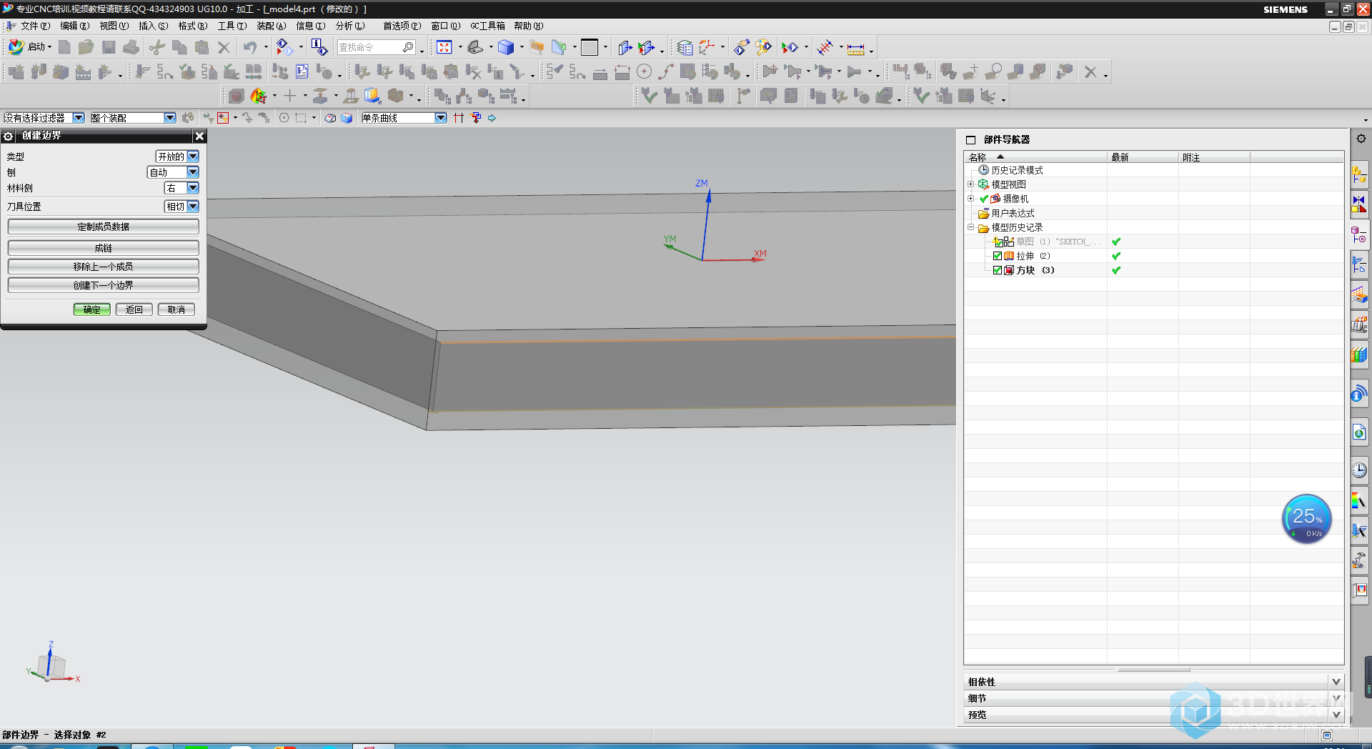

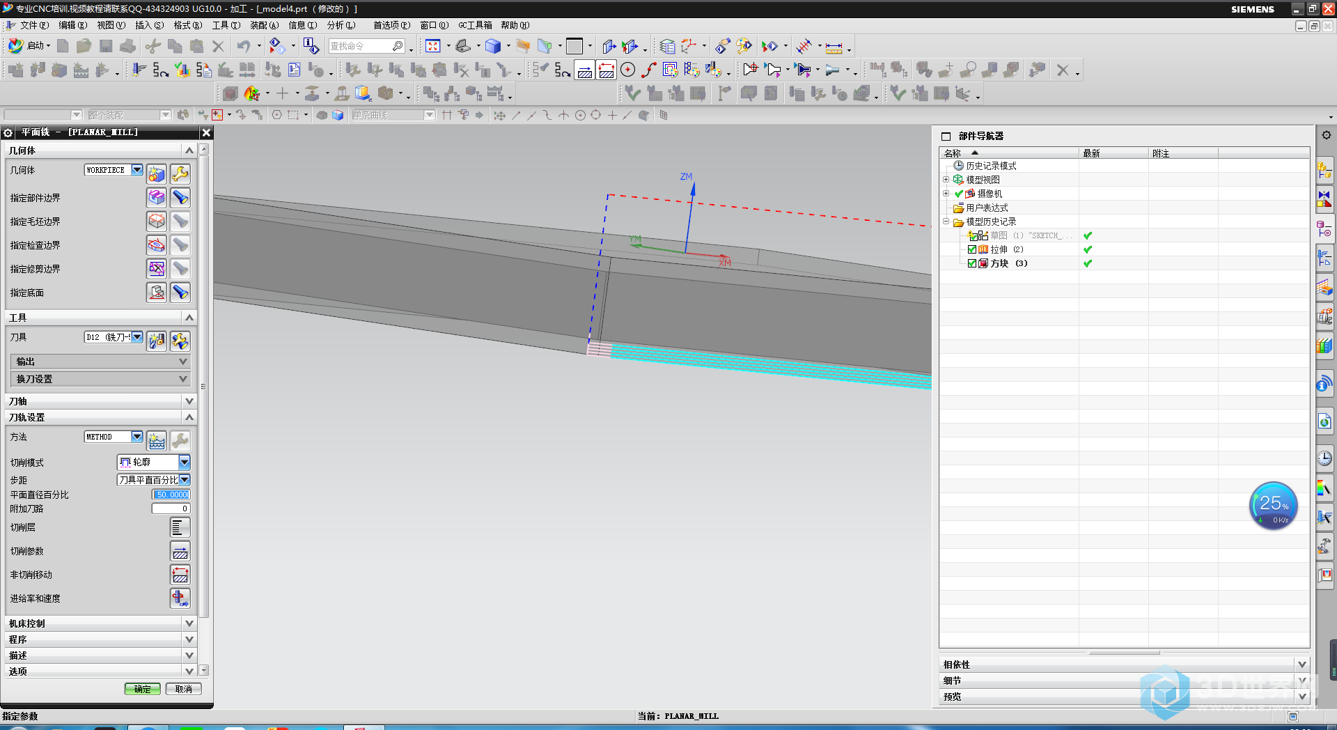

选中顶面曲线时自动跳到部件底面,这样生成的刀路不是从顶面层铣到底面,而是从部件底面铣到加工底面,试过多种方法未果,求贴吧大神指点,小弟感激不尽。
曲线下移
曲线下移

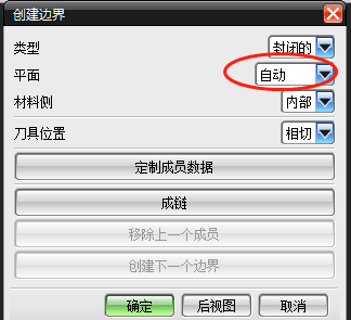

设置曲线的平面就行了,自动改为用户定义。C:\Users\Administrator\Desktop\1
感谢!您帮了我大忙了,好人一生平安!
