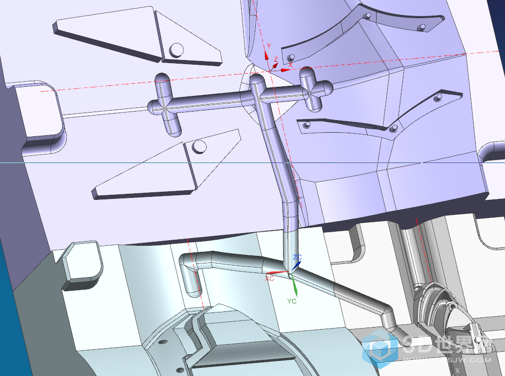

自学编程新手,看到这样的懵逼了,连流道都弯弯曲曲高低不平的,清教一下这流道该如何去加工

用曲面曲线单向提刀铣或做辅助面用曲面铣往复铣

对于模具,当然是3维爬出来啊

是你们单位的设计太牛了,才会有这样的模具出来

这种流道多的很
