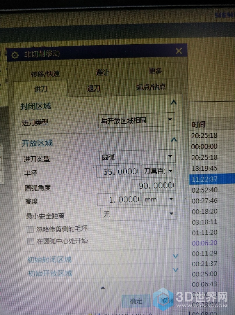

圆弧进刀的第一刀为什么是直线进刀。各位大佬,请帮忙看一下呢

看一下初始开放区域

谢谢大佬,初始线性区域设置成了线性
