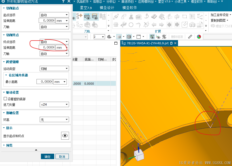

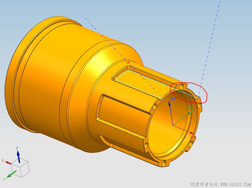

这个刀轨进刀距离为什么这么远?软件是UG2206

发表于 2026-9-10 13:10:59 | 显示全部楼层
切削终点延伸

发表于 2026-9-10 13:37:27 | 显示全部楼层
自动平面?

 楼主| 发表于 2026-9-10 19:42:14 | 显示全部楼层
好,谢谢
