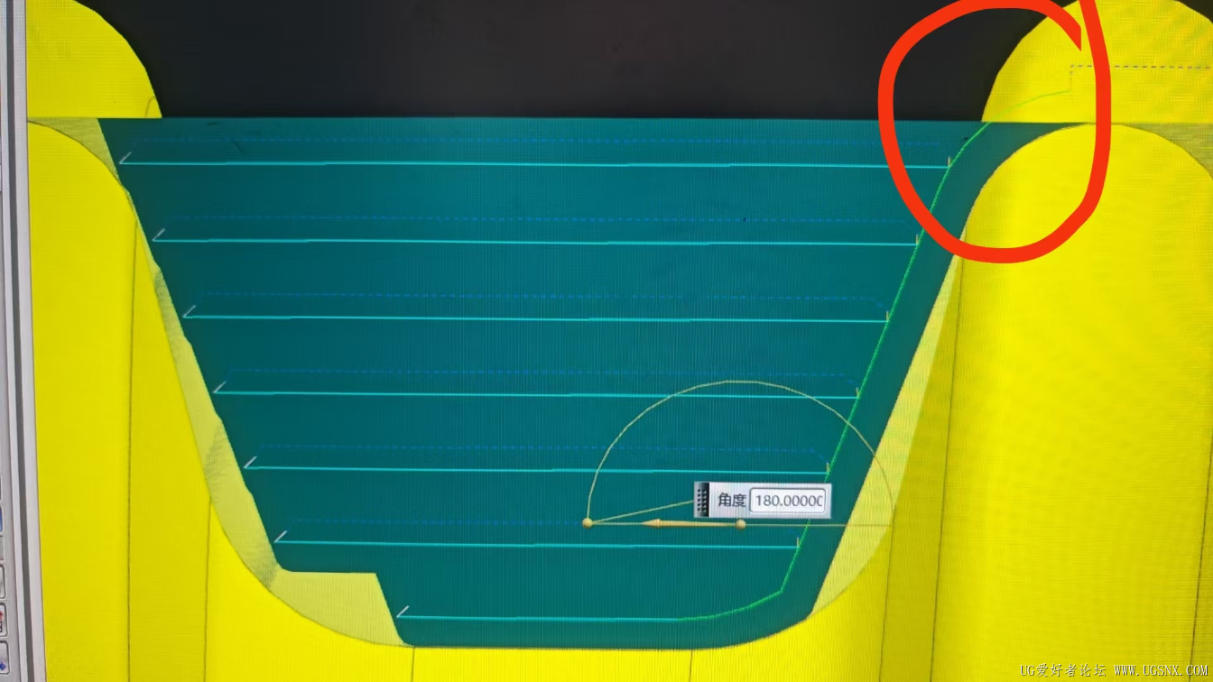

如图所示,UG车床编程外圆粗车,进刀时在执行完进刀动作后,刀具会沿轮廓再走一段到需要切削的位置(图中圈中标出位置),如何设置能让刀路把这一段去掉,也就是直接按进刀动作进到所需要的切削位置?
UG车床进刀

不明白你要表达的意思,你看下图,第一刀进刀位置和最后一刀进刀位置都没有毛病啊,至于你说的不想让它走圆弧那一段你就限制一个轴向不就行了,但是,为什么要那样做呢?

清理改成无试试
 楼主| 发表于 2026-9-26 08:29:52 | 显示全部楼层
你是说轮廓加工吗?现在附加轮廓加工也没有勾选

分个图层,删掉圆角,粗车的时候用无圆角的图层,经常这么干,UG的图层真是个让人喜欢的东西
