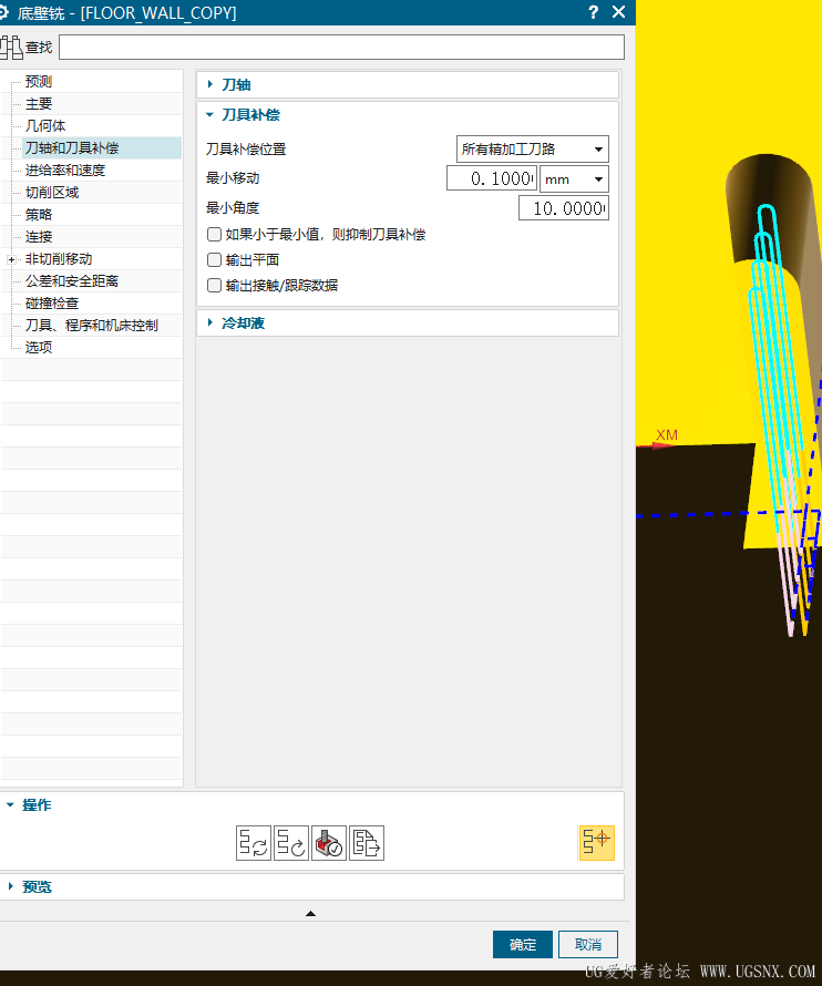

用的轮廓   加了刀补处理出来的程序 用CIMNO模拟不对  ug里刀路没问题   不加刀补处理出来程序是对的

上机床空跑一下看一眼对不对,也有可能是CIMNO设置的问题

最小角度那里太大了吧

你把后处理发上来啊

这 个模拟软件的问题,设置不对

要么后处理问题,要么模拟软件设置问题

这是cimco的问题,我用mastercam加刀补也这样

仿真软件问题  实际跑出来没问题
