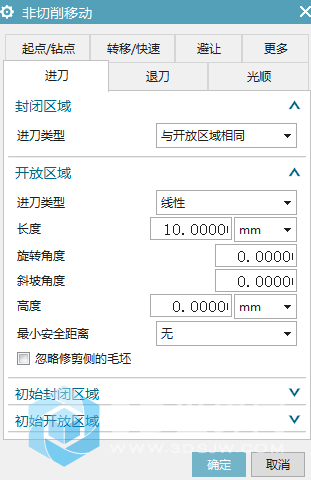

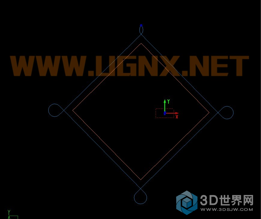

[求助] 如何用ug做如图片中这种尖角保护的刀路

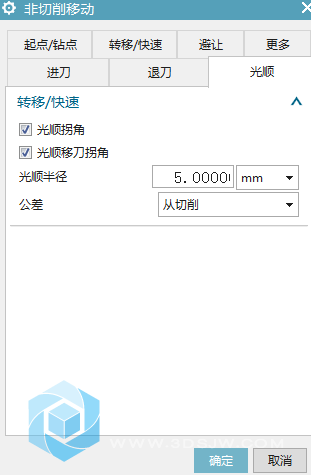

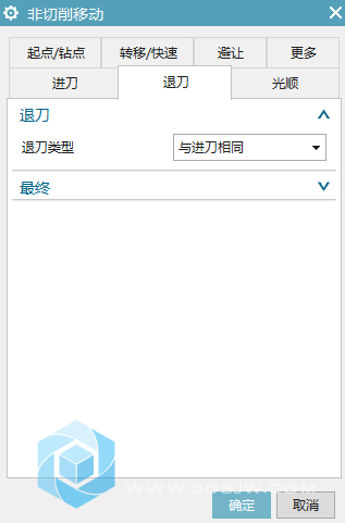

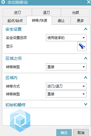

发表于 2019-9-1 10:14:16 | 显示全部楼层
UG12.0参数如下

发表于 2019-8-31 13:53:13 | 显示全部楼层
在平面铣中 切削菜单下的拐角 改成延伸

 楼主| 发表于 2019-8-31 16:18:38 | 显示全部楼层
b4585830 发表于 2019-8-31 13:53
在平面铣中 切削菜单下的拐角 改成延伸
谢谢您的回帖
延伸做出来的刀路是尖角,我想要的效果是跟图片的一样

发表于 2019-8-31 16:42:24 | 显示全部楼层
tianke99 发表于 2019-8-31 16:18
谢谢您的回帖
有什么意义呢?只要能保护尖角就可以了。但是也不是没办法

发表于 2019-8-31 20:17:31 | 显示全部楼层
你这是mc做的  ug其实一样保护的   钻牛角尖了你

发表于 2019-8-31 22:34:06 | 显示全部楼层
选四根线  移刀光顺即可
