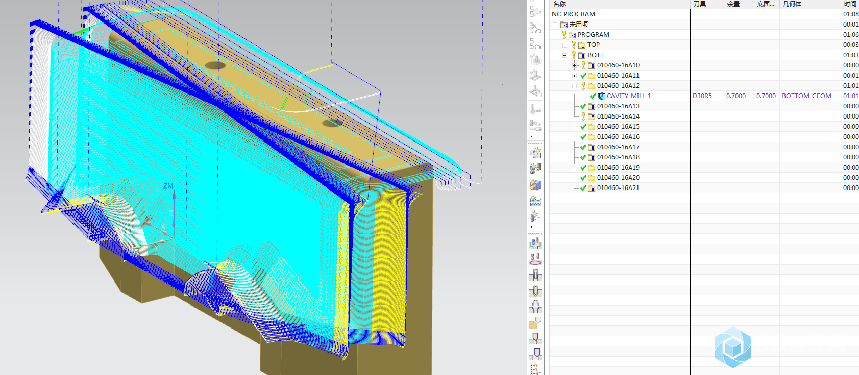

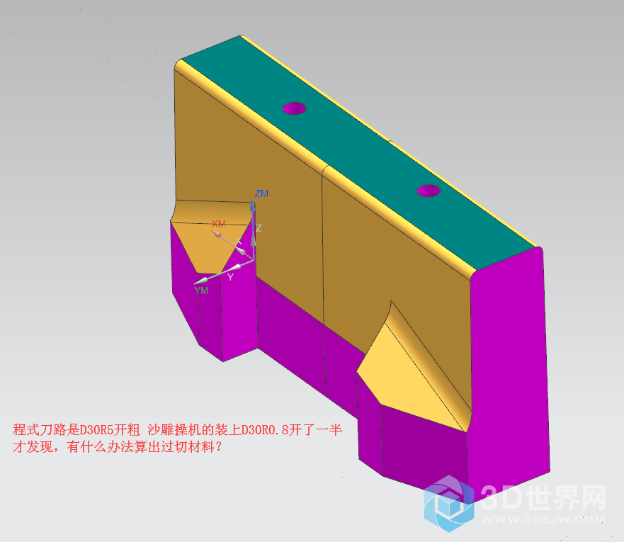

程序事D30R5开粗 实际操机装刀装了D30R0.8开了一半 ,有什么方法准确的算出过切多少材料。
程序D30R5开粗,操机装刀装了D30R0.8

发表于 2019-8-31 19:35:27 | 显示全部楼层
在UG里把已经用D30R5算好的开粗程序改成D30R0.8 然后不要计算 不要计算 不要计算  再然后模拟生成小平面体,后面对照下小平面体和模型的差异就行了。

发表于 2019-8-31 19:16:40 | 显示全部楼层
你直接把那个开粗程序刀换成r0.8的,不要生成,然后模拟,就可以分析出来,用那个颜色表示厚度就可以,点击那里就会显示过切或者残留多少

发表于 2019-8-31 17:54:20 | 显示全部楼层
这个过切值只是斜面,直身位不会过切

发表于 2019-8-31 17:52:58 | 显示全部楼层
R5-R0.8就是过切的值

 楼主| 发表于 2019-8-31 15:15:55 | 显示全部楼层
老板说要烧焊 ,要我模拟出来烧多少合适。

发表于 2019-8-31 16:03:04 | 显示全部楼层
模拟刀路里算出小平面体毛坯对照一下就好了

发表于 2019-8-31 16:34:35 | 显示全部楼层
使用模拟后的分析 功能。  点一下过切的地方就有报告

 楼主| 发表于 2019-8-31 17:07:40 | 显示全部楼层
关键是刀路没有过切  怎么分析   是操机刀拿错了

 楼主| 发表于 2019-8-31 17:08:58 | 显示全部楼层
刀路又没有过切 生成IPW  也不能对照啊
