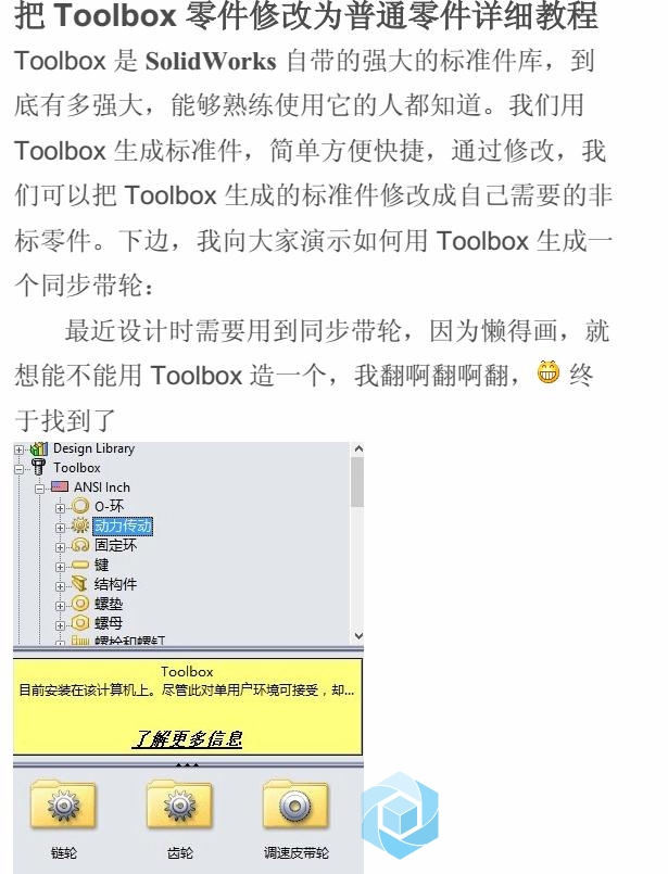

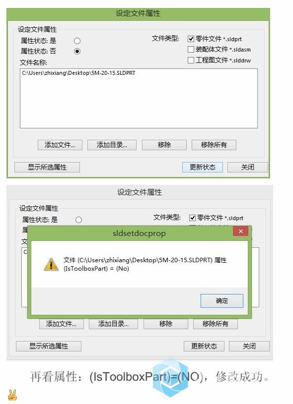

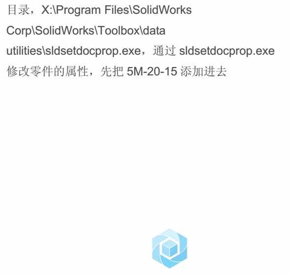

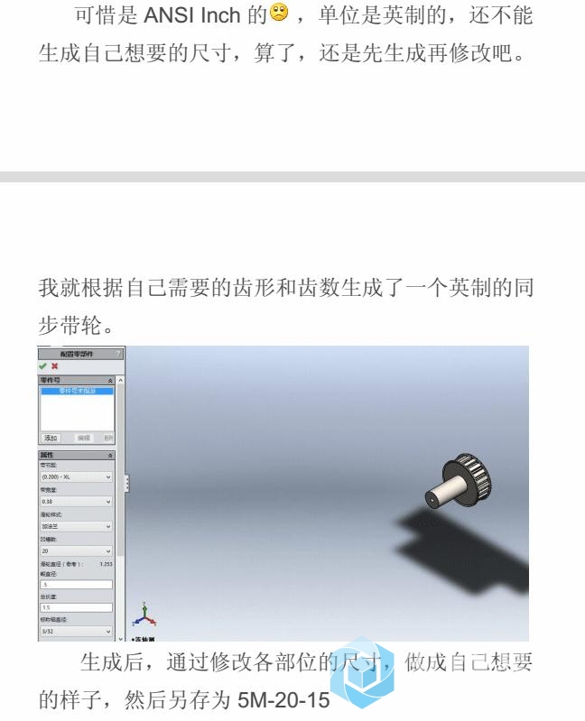

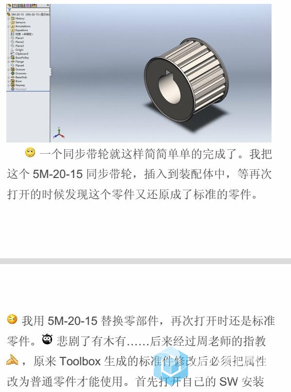

[图文教程] 把Toolbox零件修改为普通零件详细教程

{}{:}这个好,谢谢。顶起来
