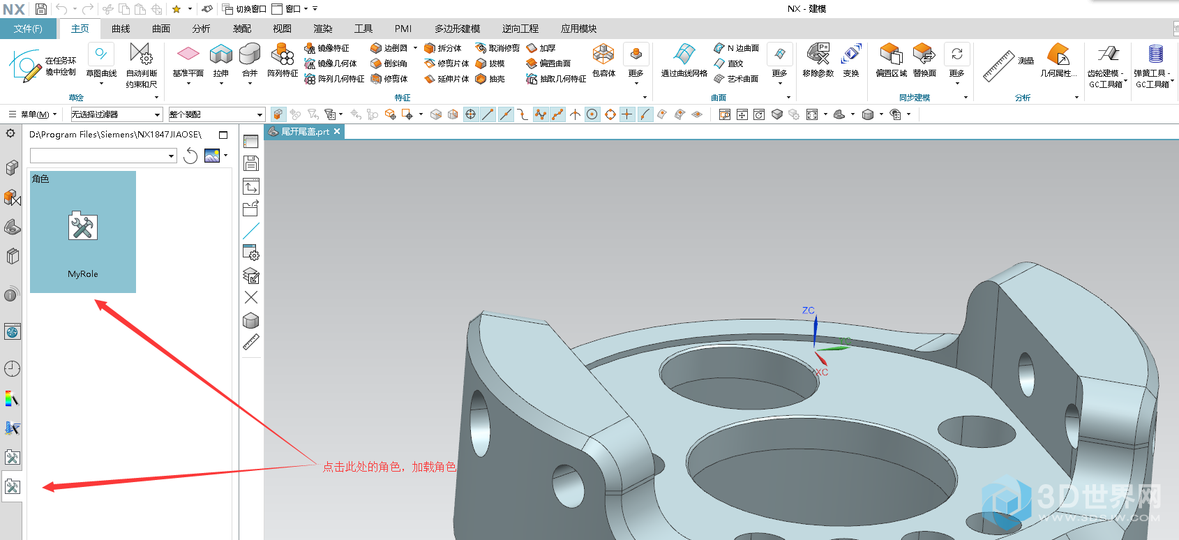

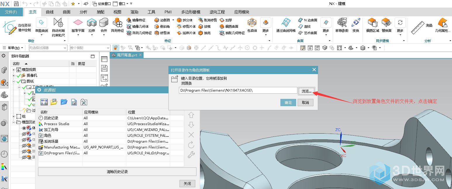

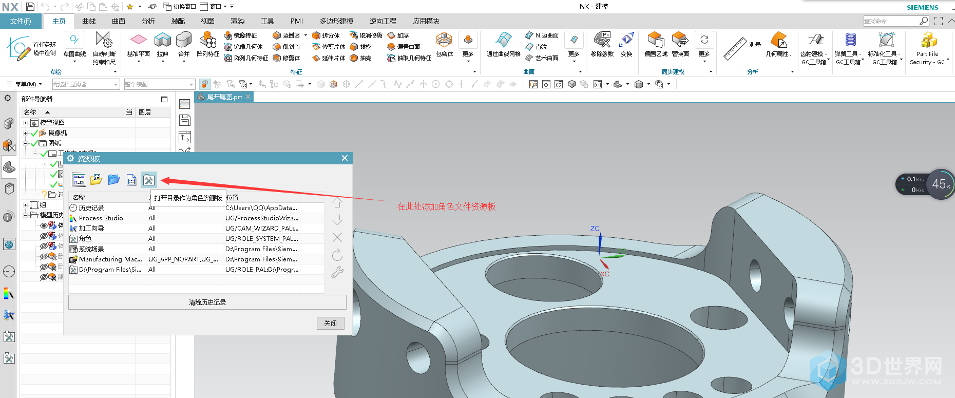

NX12中,用户角色文件,如何在其他的PC上共享?
比如源文件在什么目录位置,可以拷贝处,放在其他电脑上读取使用?

自己保存一个,然后复制到别的电脑上加载就好了。具体方式百度。很简单的
