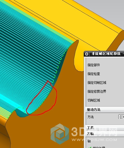

工件的两端 能不能延伸加工啊? 策略里面的 在边上延伸 把四围都延伸出去了,我现在只想延伸两端应该怎么操作?

偏执面

把体往两边延伸下不就完了~

抽取片体局部延伸都可以的

使用往复上生

不能,也没必要

最简单的便是拉伸一下就OK了

{:smile:}高版本好像可以延伸,有这个功能
