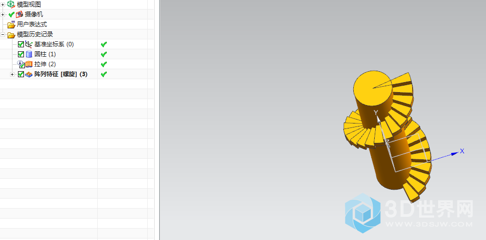

烦请高手看下,做完阵列特征之后,像将圆柱和螺旋体合并,为何提示未完全相交,会形成0壁厚?
并且这个阵列特征的螺旋,第一个体跟后面阵列出来的29个也是分开的?

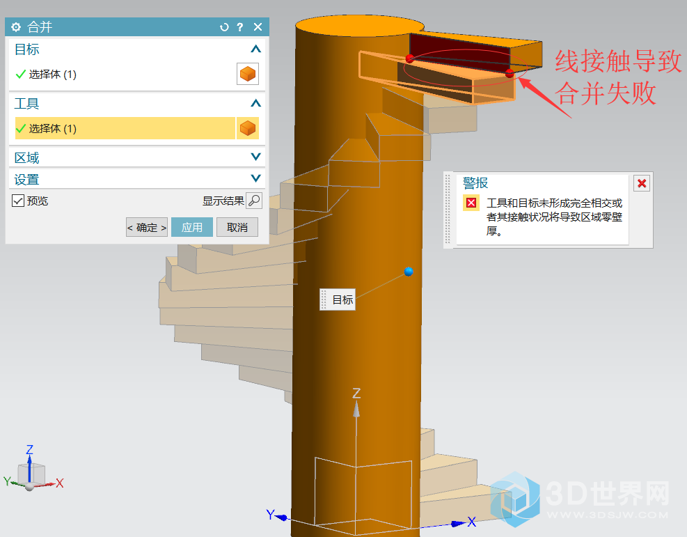

如图,只要让接触的地方有面接触,就不会报错。

 楼主| 发表于 2019-10-21 14:18:40 | 显示全部楼层
多谢指导!
