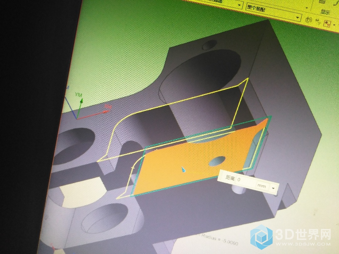

有个孔和槽伤害了壁  无法选择边界或者壁  这样的底面如何设置加工方法  求解

做辅助线   用2D加工  或者把模型复制  改模型都可以编程

这样的地方我喜欢用【planar_mill】-走轮廓-多刀偏置

喜欢用【平面铣】-轮廓-多刀{:titter:}
