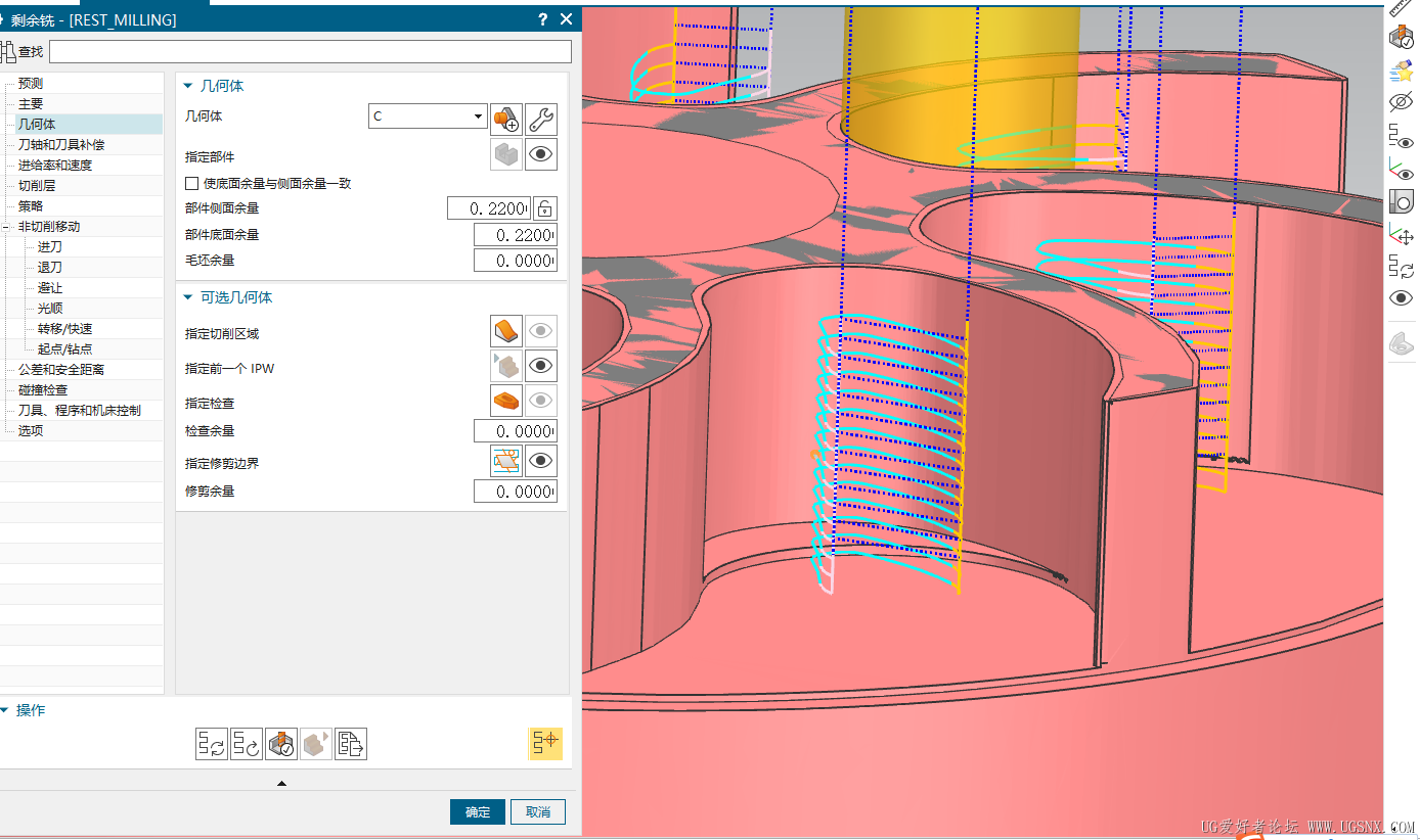

请教各位大佬
一粗使用动态开粗,底侧各留0.2余量,二粗剩余铣余量底侧各0.22,出了刀路之后测量结果侧面余量0.23,底面余量0.46!
请问这是为什么呢?

发表于 2025-12-8 11:59:13 来自手机 | 显示全部楼层
切削层没选好吧
167
1346
1346
发表于 2025-12-8 13:17:46 | 显示全部楼层
你把切削层打开选自动就可以了

 楼主| 发表于 2025-12-8 13:23:27 | 显示全部楼层
切削层选的是当前的底面

 楼主| 发表于 2025-12-8 14:01:31 | 显示全部楼层
彭勇UG 发表于 2025-12-8 13:17
你把切削层打开选自动就可以了
试了一下确实可以,把自动生成的其他层删掉,能铣刀期望的余量!
能请问一下是什么原因吗?手动选这个层就铣不到这个余量!

发表于 2025-12-9 03:36:19 | 显示全部楼层
切削层打开,把这个面深度添加进去就好了。

 楼主| 发表于 2025-12-9 12:11:03 | 显示全部楼层
就是手动选的面,它的余量就留不准,如果选切削层用自动,然后把多余的层删掉,出的刀路余量就是准的!

发表于 2025-12-16 09:55:00 | 显示全部楼层
这关系到UG切削层算法问题,怎么跟你说呢?当你自动的你没刀切0.5MM不是0.5MM而是小于0.5mm,再根据你留的余量算每层切多少?当你用定以每刀切多深就是固定了9MM每刀切2MM你留余量0.2MM,而实际的余量是1mm。这样说你可明白?
