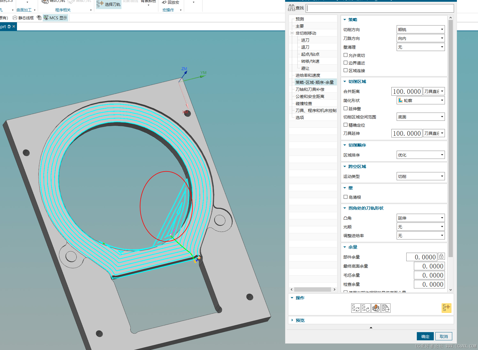

中圈内部不要让它加工,如何设置  ,文件我上传了.我的NX版本是NX2312-9140

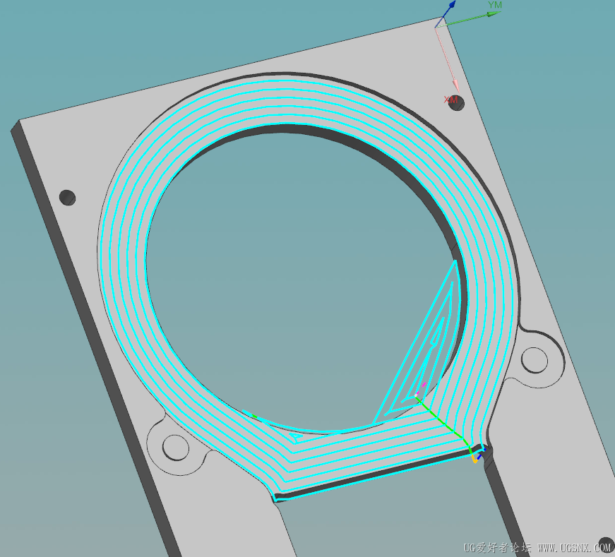

发表于 2025-4-24 11:13:05 | 显示全部楼层
把破面修复一下就好了,其他不用改。

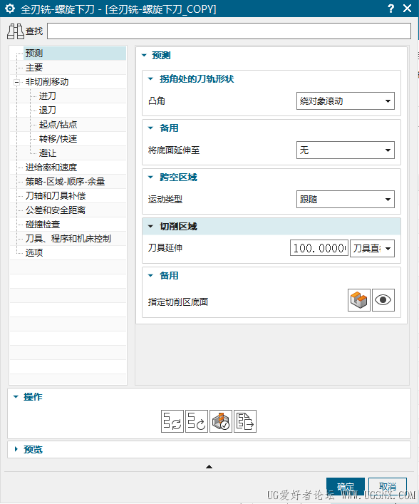

我改了下 你看看哪些参数和你不一样

我这2412 你估计打不开 我直接上个图吧 我就改了这个界面的 你看看那个参数和你不一样 改就行了

发表于 2025-4-24 09:38:03 | 显示全部楼层
这是更改后的 是不是你要的这种效果

发表于 2025-4-24 10:18:21 | 显示全部楼层
改刀具延伸看看,不行就修剪中间区域

发表于 2025-4-24 11:19:44 | 显示全部楼层
把你的模型用优化面,优化一下就行了,以后拿到别人给你的模型,第一件事是优化
