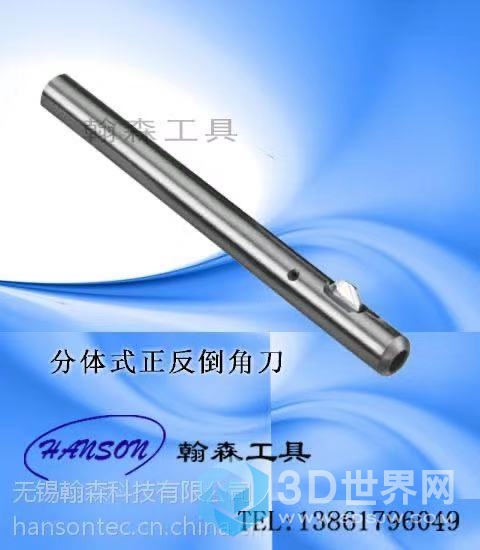

这种倒角器 加工多个内孔  正反倒角一起成行 应该怎么编程用什么命令  上面孔简单 主要是下去以后 反面 反拉的时候怎么控制   抬刀的时候肯定是非常快的  怎么控制

这种刀具有好几种原理,有的是弹簧式的,直接下,有的是正反转形式的。基本原理都是在高速转动下刀刃才打开。

从中心下刀直接走圈{:smile:}

你如果会铣螺纹,这个问题就不是问题

用G89镗孔循环

这个要m19主轴定位看看先,再确定退刀方向

T形刀用过应该也没有问题
