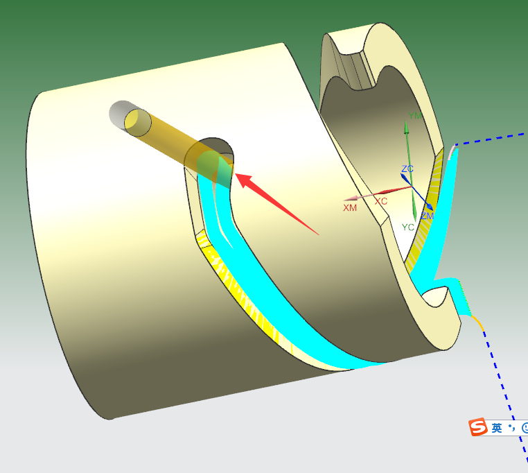

如下图所示,在铣到最后的时候,过切了,请问是怎么回事。为什么会出现最后几刀过切了。求解决办法。原文件已给,是UG12.0   谢谢各位!!!

发表于 2019-11-23 14:46:52 | 显示全部楼层
qweqweswws 发表于 2019-11-21 14:36
这个就是四轴的东西  他过切是应为刀轴用了远离直线 就是3+1 如果四轴联动就可以做到
我使用侧刃驱动体做出来的刀路完美无过切,但是刀轴显示为双矢量,绝对是五轴的刀路,如果使用四轴的后处理出来的程序即使屏蔽掉了第五轴的坐标,但是加工出来还是过切的。

发表于 2019-11-21 14:36:30 | 显示全部楼层
像风一样飞 发表于 2019-11-20 19:53
你的模型过切的哪里有负角度,四轴过切是必须的,要么就少切下面的一部分,如果用侧刃修出来和模型一样的话 ...

发表于 2019-11-20 19:16:29 | 显示全部楼层
我看了一下你的刀轴是远离直线  这个刀轴肯定是不行的
