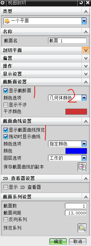

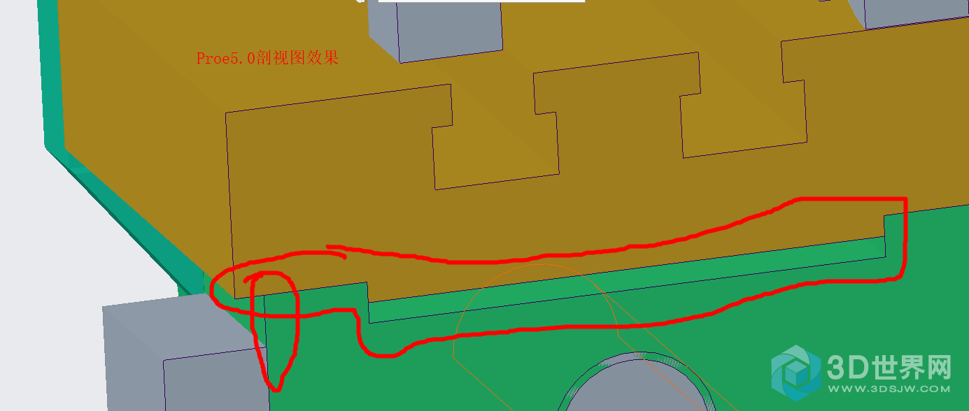

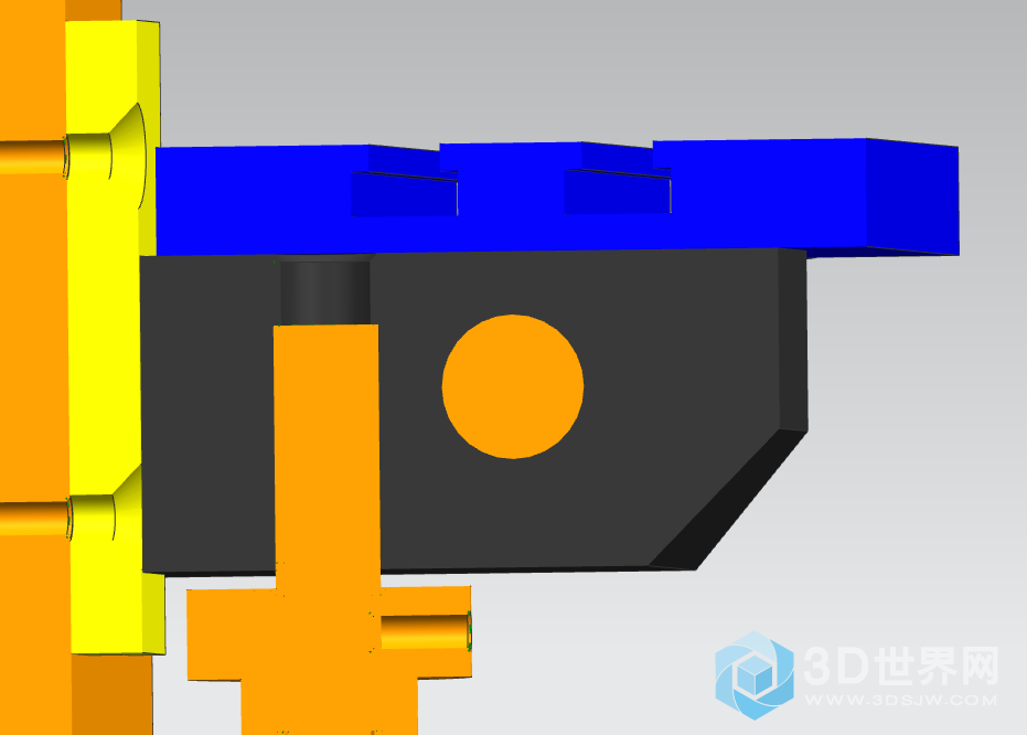

如题,新手提几个问题,请好心的大佬教下:
之前一直用proe的,刚开始用nx12.0
1.proe中创建迫切面不同零件之间有分界线的(即使两个零件配对重合或者ug中叫接触,或者距离为0的时候,),用ug试了下剖切面不显示零件界线,,,请问应该怎么操作。
2.proe中有一个给零件渲染外观,渲染的时候选择零件实体的话,时整个零件都变色,比如选黑色,切开看。里面也是黑色,用ug染了下黑色,只有表面时黑色,切开里面还是系统默认的实体颜色,这个可以改 么?我想染色把整个零件都染成一个颜色,切开也是我染的颜色,
3.还有一个问题,一个零件图或者装配图prt中,可以建多个剖视图么?有没有类似视图管理器的工具,我建了一个剖视图,确定之后,点击剪切界面,ok,我刚创建的界面显示了,但是我在创建第二个界面,点击剪切界面,直接就显示创建的第二个截面 了,第一个创建的剖切面就没有了么?》。。。。
有没有好心大佬。帮解决下。感谢

发表于 2019-11-25 14:11:27 | 显示全部楼层
如图所示

发表于 2019-11-25 14:12:25 | 显示全部楼层
附图所示1回答第一问题;2回答第二问题,第三问题不会做。

发表于 2019-11-25 14:16:26 | 显示全部楼层
附图被系统自动隐藏了,重发了。(是不是字少就会被隐藏?)

 楼主| 发表于 2019-11-25 15:54:49 | 显示全部楼层
十分感谢{}{}{}
另外我试了下,不修改颜色的话,在编辑截面状态时比较好的,但是点了确定之后,依然看不到截面线,大佬,我用的12.0,你的有这个问题么?

发表于 2019-11-26 08:19:11 | 显示全部楼层
15762568791 发表于 2019-11-25 15:54
十分感谢
另外我试了下,不修改颜色的话,在编辑截面状态 ...
还是那张图片,点“保存截面曲线的副本”

 楼主| 发表于 2019-11-26 14:58:21 | 显示全部楼层
好了,太感谢了。。{}{}{}{}
