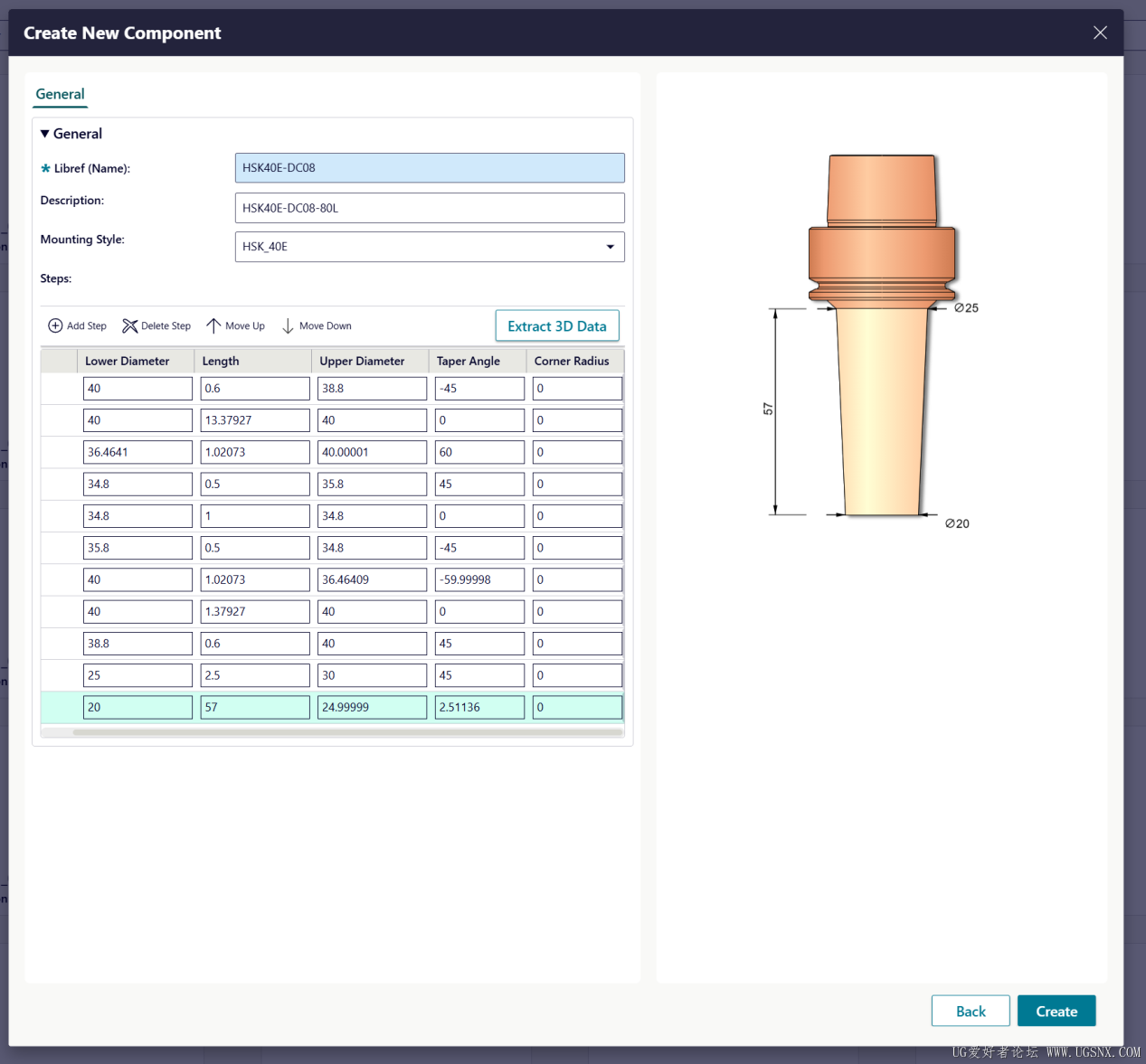

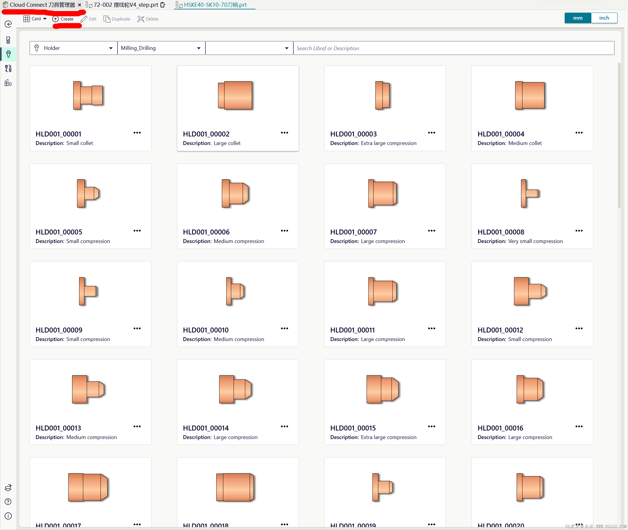

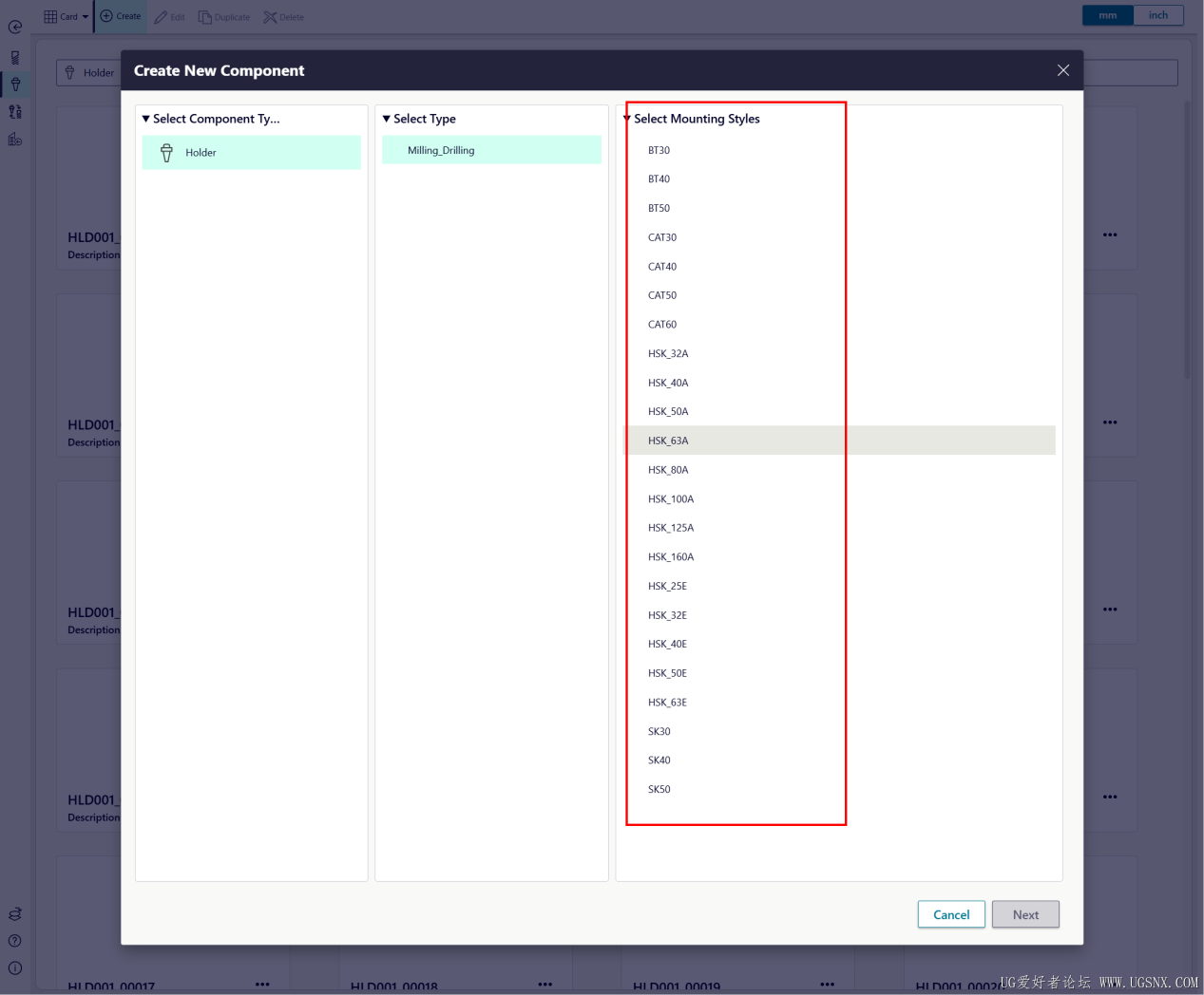

1.刀柄创建用途除了好看就是干涉碰撞检测。进入创建刀具界面
2.进入界面后看到NX自带的有很多。找到create [不同版本可能不同,认准+号]点击,创建刀具.
3.要选择一个进去,不知道还有没有其他型号的刀柄,这里是官方创建工具,没有也没办法。

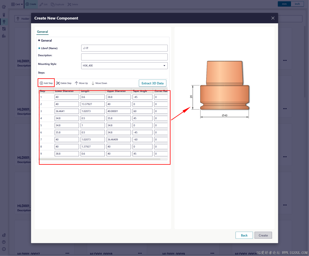

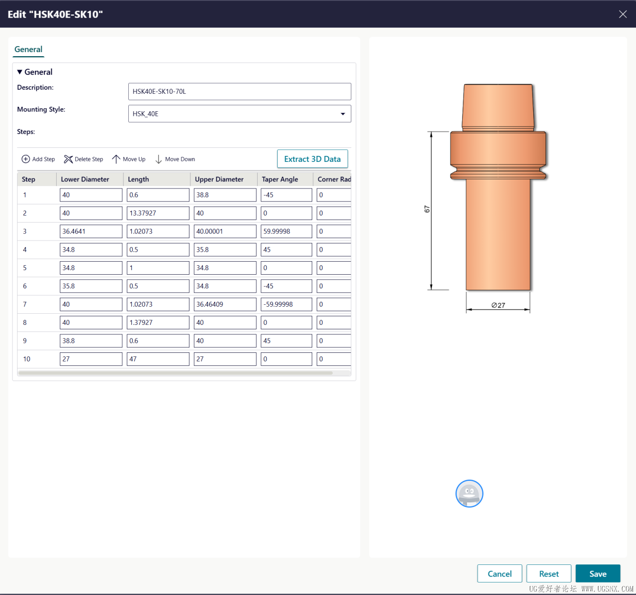

4.进去后,点击ADD添加刀柄数据。好像不能描述圆弧,测试了很久都没测试到圆弧怎么出来的,有大佬知道的可以留言。
5.创建了二个HSK40E刀柄,仅供参考使用,不一定合适各位,合适自己的肯定是自己根据现场的刀柄描述的。

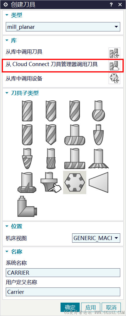

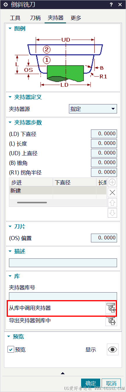

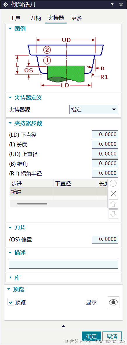

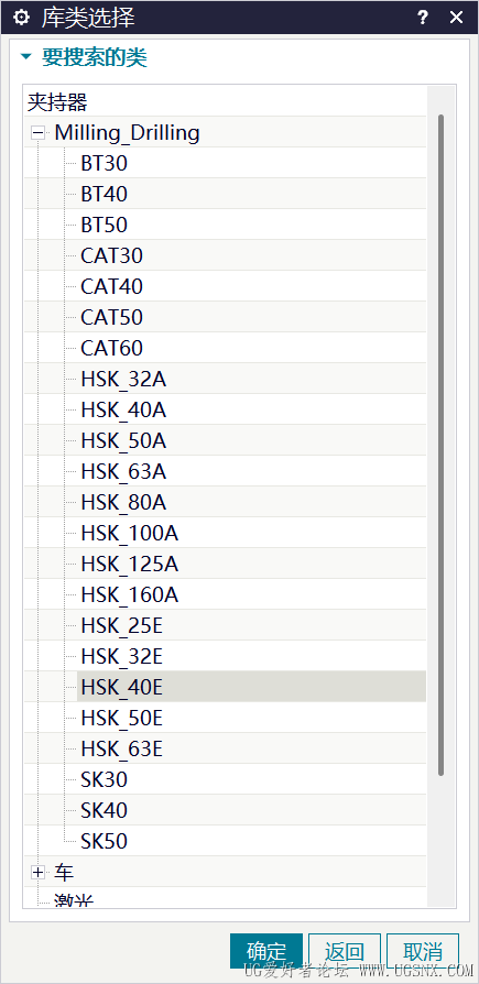

6.调用刀柄,双击修改刀具进入,或者创建刀具进入,切换到夹持器界面,下拉 找到库文件,找到创建好的刀柄,点确定,
7.点一下问号,刷新这个刀柄有没有合适的数据。点确定,选择 需要的刀柄(夹持器),按确定选择好刀柄,创建刀柄完成。
图片限制数量, 最后成品就不放了。
