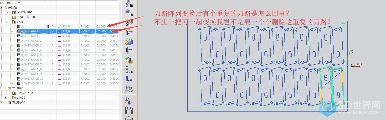

如图,在使用ug变换刀路时出现了重复的刀路,一次变换多把刀那还得一把一把刀删除这重复的刀路吗?是我设置的问题吗?

发表于 2019-11-30 23:17:10 | 显示全部楼层
兄弟,你好!希望我罗工的回答对你有帮助:视图-显示-重新生成

发表于 2019-11-29 16:33:54 | 显示全部楼层
不要用复制,也不要用实例,用移动,就不会有重复的{:smile:}

发表于 2019-11-29 16:08:11 | 显示全部楼层
对  就是你设置的问题

同求, 这个问题也困扰了我好久,设置我也找过了,没找到在哪更改,每次我都是手动删的,有时我都干脆用平移了,多移一次而已。  发表于 2019-11-29 16:37

发表于 2019-11-29 17:00:27 | 显示全部楼层
我刚才去试了一下 复制还真是会出一个原始的
不过你用一下移动 会有惊喜哦
有些东西没有谁是都明白的  自己要多试试
当然 我也不知道这样符合你要求么
我用了下移动是没有多余的那个原始的了

发表于 2021-1-27 09:57:33 | 显示全部楼层
用移动也有一个问题,那就是不能保持主程序和移动程序的相关性,如果用实例,改一个程序其它程序会跟着变。
