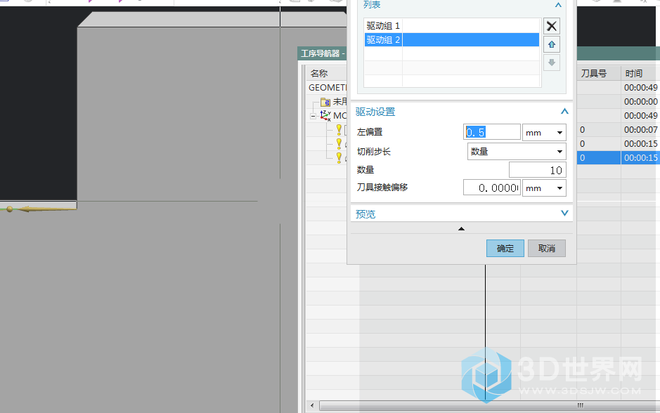

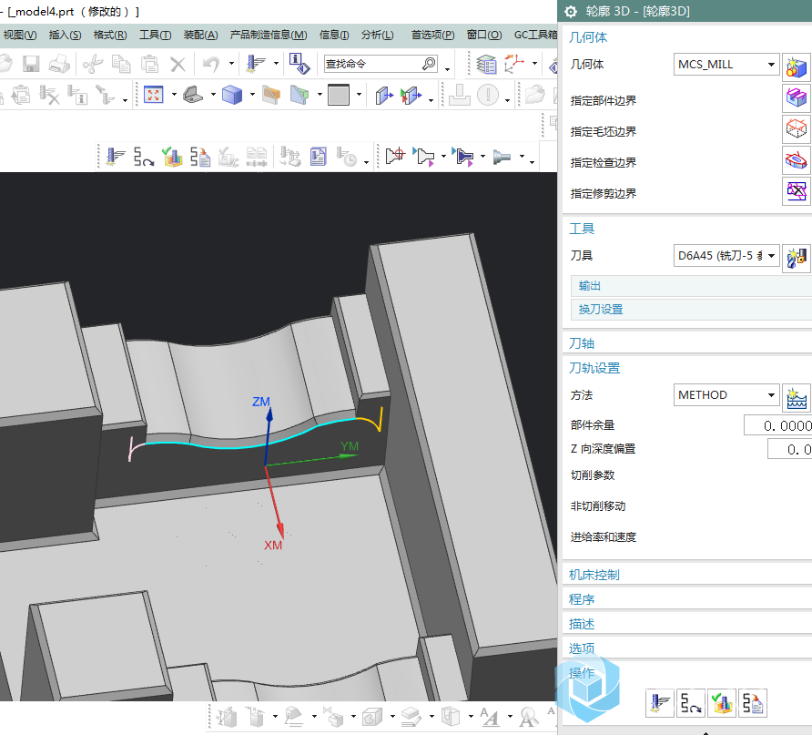

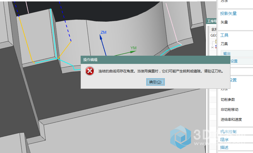

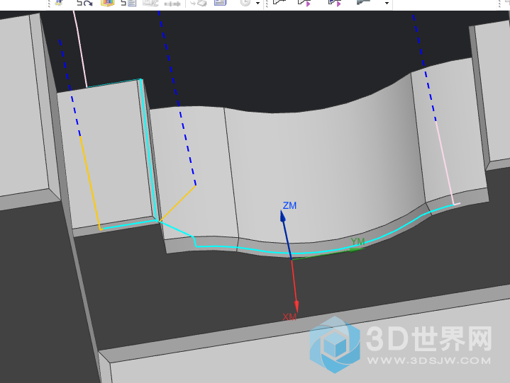

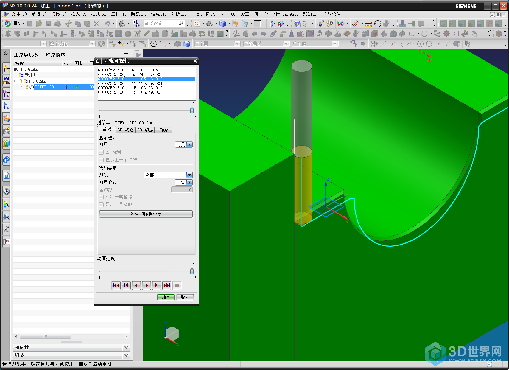

这样的倒角怎么做。用3D轮廓的倒角,进退刀会碰壁。用曲线倒角做,不能偏置,偏置了就报警,而且出来的刀路看起来也不行,有没有像这种倒角做起来又快又安全的。。。。。求教、

发表于 2019-12-9 10:17:01 | 显示全部楼层
进退刀设成插销、或用等高倒角法。

 楼主| 发表于 2019-12-9 10:23:01 | 显示全部楼层
licv21 发表于 2019-12-9 10:17
进退刀设成插销、或用等高倒角法。

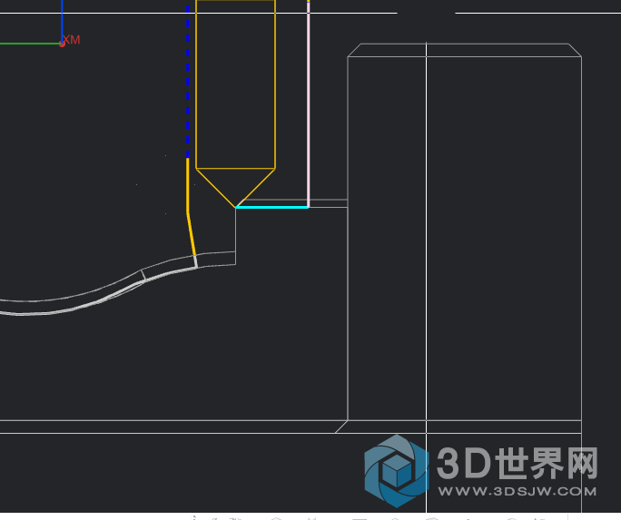

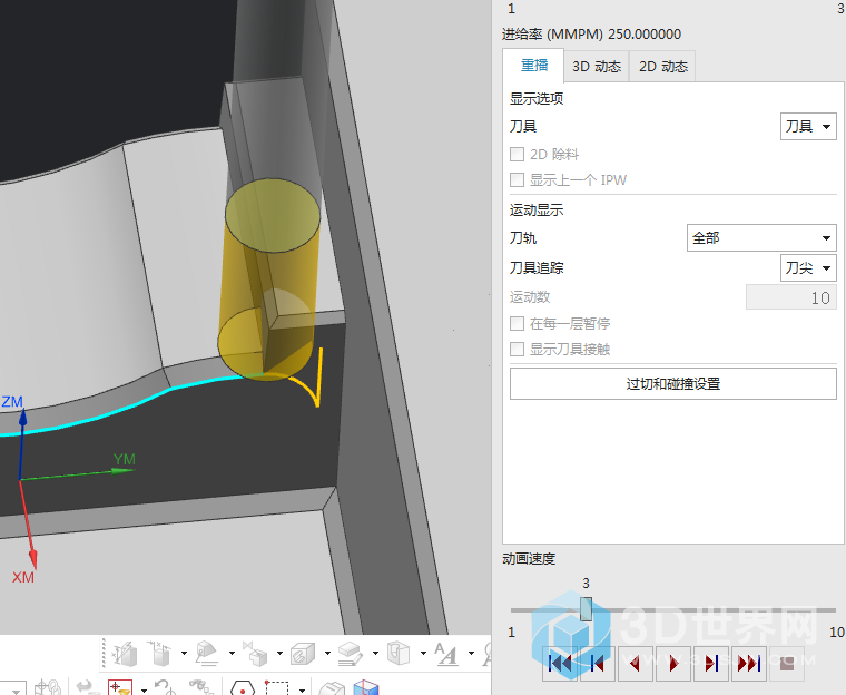

等高做不了,不是一个平面。进退刀修改也不行,它的起点跟终点还是会碰壁,除非做辅助线,修改线起点终点长度,这样做太麻烦,就是想问问有没又更好更快的,方法

发表于 2019-12-9 11:05:21 | 显示全部楼层
固定轴轮廓铣3D倒角

 楼主| 发表于 2019-12-9 11:09:56 | 显示全部楼层
s285354328* 发表于 2019-12-9 11:05
固定轴轮廓铣3D倒角
试过了,不能偏置,刀路偏置就乱了。

 楼主| 发表于 2019-12-9 13:17:00 | 显示全部楼层
nei1693 发表于 2019-12-9 11:11
你一定是很少上网,遇到问题不是每次开一帖就可以解决,,方法都在旧帖,他说等高倒角是思路,,你看了就 ...

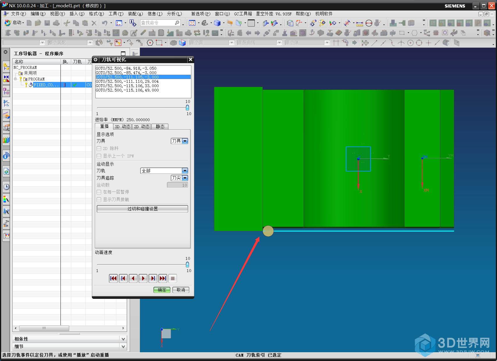

论坛上的倒角我都看过了。不知道是不是我做的方法 不对。但是理论上不行。注意这个是3D倒角,平面的话,登高倒是可以。这个我也用登高做过。没做出来。3D轮廓用修剪的方式也可以做出来,但是有些造型不行。。。曲线驱动可以是可以。不知道是不是做的方法不对,偏置就出问题。。

发表于 2019-12-9 14:25:03 | 显示全部楼层
边界驱动
