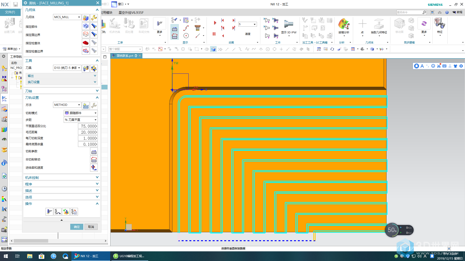

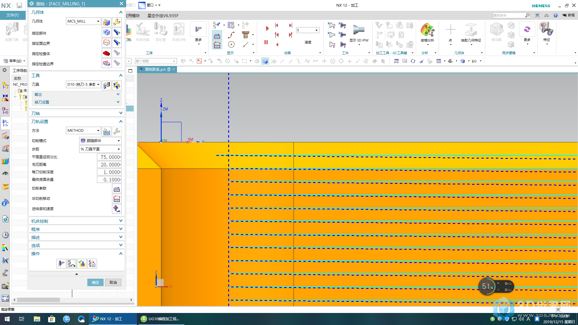

问什么刀路会跑到倒角上去,我不想倒角上有刀路,请问哪个大神可以帮忙看看

发表于 2019-12-15 12:37:30 | 显示全部楼层
用平面铣吧 这个就会这样的

 楼主| 发表于 2019-12-15 14:13:25 | 显示全部楼层
qweqweswws 发表于 2019-12-15 13:10
不过我感觉带出来也行吧 为什么不要呢
嗯,底壁策略可以解决那个倒了角的问题,就是那Z向深度偏置,好像怎么改都没有什么反应

发表于 2019-12-15 15:45:39 | 显示全部楼层
深度偏执是做框用的,你参数都不知道什么意思,你改了也白改

发表于 2021-1-30 23:43:52 | 显示全部楼层
切削壁 把倒角也选上
或者几何体 把倒角去掉

发表于 2021-1-31 09:15:12 | 显示全部楼层
用平面铣就没这个问题了

发表于 2021-1-31 16:06:37 | 显示全部楼层
倒角做出来,还不多花时间,你还不满意?后面倒角刀就轻松多了,

发表于 2021-1-31 16:46:47 | 显示全部楼层
1,用2D线走.   2,就是做个素材把倒角取消.
