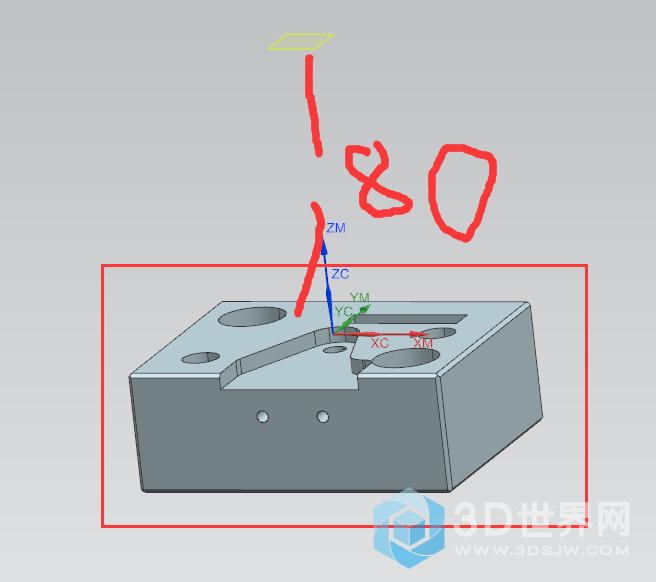

1.mcs的坐标定位在工作坐标中
2.安全平面当前部件的顶部加80mm
链接: Set_mcs.rar (6.64 KB, 下载次数: 255)

文件随便放在那,直接Ctrl+u就可以调用了(注意要选择一个加工组)

顶一个 如果能设置安全高度为自定义就更好了 再就是每次都需要调用 能不能设置个快捷键 然后按下快捷键 再输入自定义安全的高度值 然后就Ok了呢

好歹教一下怎么用啊 文件放在哪
1109
30463
发表于 2020-1-8 08:29:11 | 显示全部楼层
谢谢,做了个宏直接调用DLL。很方便
